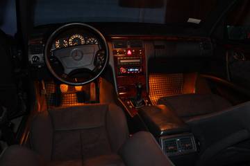

Итак, машина W208, рестайл. Хочу, чтобы выглядело примерно так:
А теперь вопросы.
1. Нигде не могу найти место, где должны быть отверстия для лампочек. Может, есть фото у кого-нибудь?

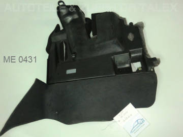

Судя по фото, плафоны просто врезаны в нижние крышки торпедо.
Vadim1984Автор темы
Цитата: TITOFF от 04 февраля 2015, 11:23:43Судя по фото, плафоны просто врезаны в нижние крышки торпедо.
Это понятно, но в какое именно место? Не хочется дырявить просто так. Слышал, что на W210 с завода подсветка идет, посмотреть бы, где там дырки.

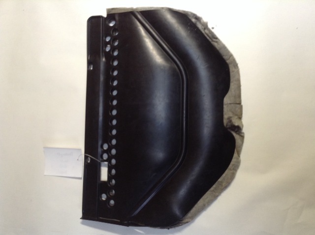

Что я упустил еще?
Эти крышки-закрывашки на всех моделях разной формы, так что лучше выбери место на своей.

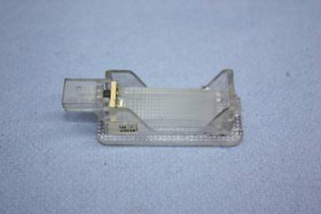

Vadim1984Автор темы
Вот фото плафона с ебэй:
Теперь главный вопрос, как все это подключать?

Цитата: Vadim1984 от 04 февраля 2015, 12:16:53
TITOFF, поподробнее можно? как она подключается?
:de: просто к ней 2 провода припаиваются.

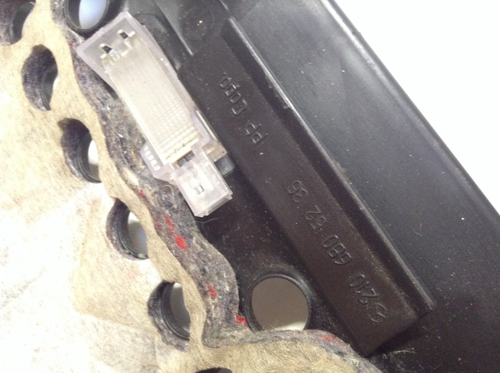

Цитата: Vadim1984 от 04 февраля 2015, 11:25:23Слышал, что на W210 с завода подсветка идет, посмотреть бы, где там дырки.
Это пассажирская крышка с 210-го с диодным плафоном A2208201101
Просто прямоугольная дырка.
Только не светят они нифига, так, интимная подсветка. Почитать при таком свете не получится.
