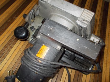

У меня есть еще ручная пила (называю её "пчелкой" :D) прибалтийской сборки. Так вот, у меня она уже 16 лет и ни разу на ней щетки не менял! Вот сие чудо
Хотя использовался и используется данный инструмент очень интенсивно.
Так что говорить о немецком качестве, когда и механизмы бывшего советского союза тоже могут ходить очень долго.
