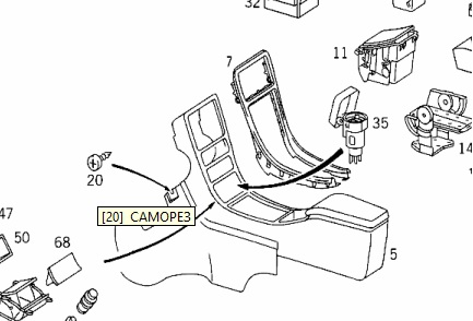

andruha1777, про то, что придется разобрать всю консоль написано в пункте 7. К сожалению я тогда не описал снятие самой консоли, да и фотки сейчас уже потерялись. :(  Как помню консоль крепится на 6 саморезов + 2 пластиковых поворотных клипсы что снимаются вместе с решетками вентиляции в ногах - решетка у правой ноги водителя и у левой ноги пассажира. Ориентировочное месторасположение саморезов: 2 на днище подлокотника (в бардачке подлокотника), 2 находятся за деревянной накладкой климата (за деревяхой на которой кнопка аварийки), еще 2 смотри схему ниже
Не помню есть ли саморезы за пепельницей. Основное что пригодится в разборке - аккуратность и хороший инструмент.
Вроде больше ничего не забыл, если что - поправьте или дополните.
