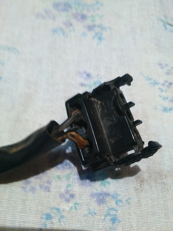

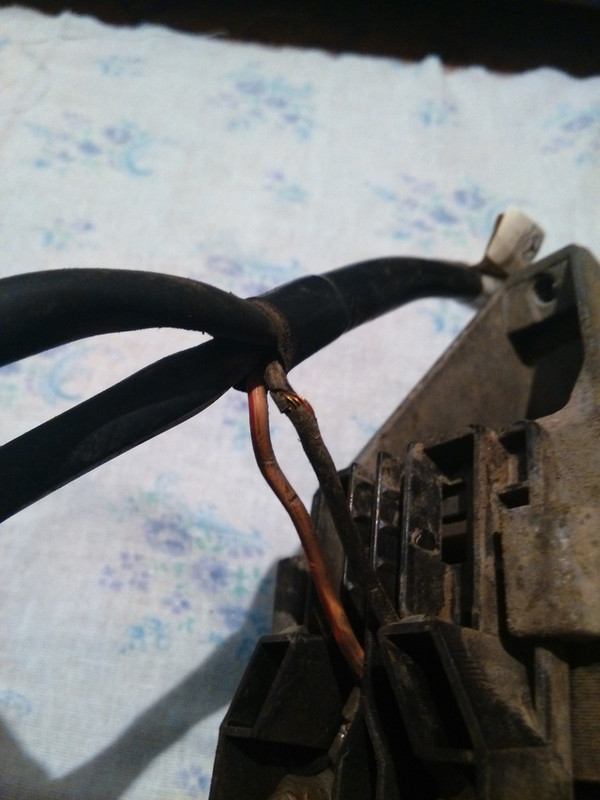

поменял обе катушки зажигания!взял бреми по качеству и цене само то да и опыт есть пользования этой фирмы,претензий нет к ней))буду наблюдать за работой!
когда вытащил их не очень был рад их состоянием и состоянием проводки!до лета поездит на изоленте там буду новую заказывать и ставить!
Не затягивай. При КЗ в этой цепи выгорают каскады в мозгу, а это удовольствие недешёвое.

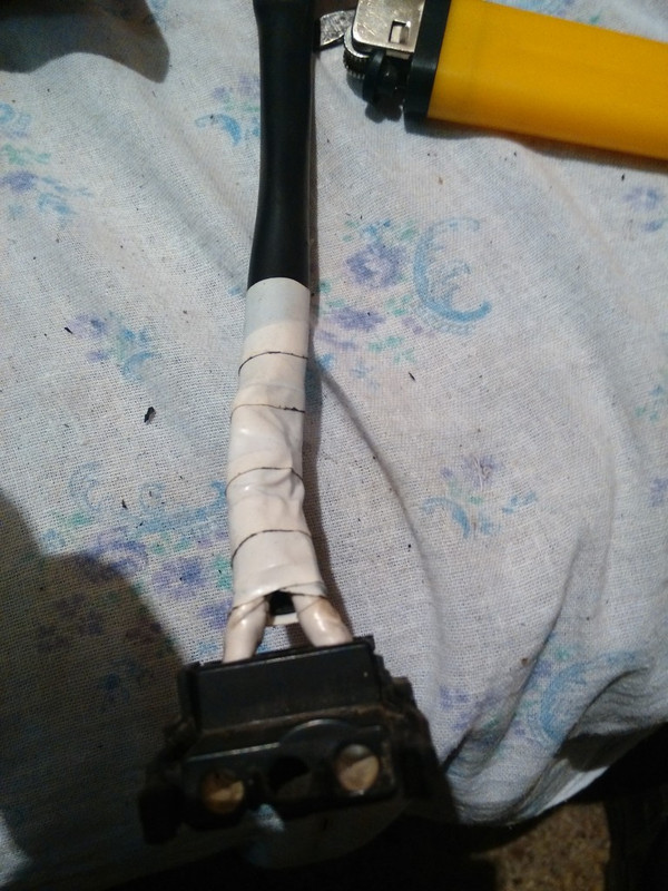

Цитата: Анатолий Грунин от 14 февраля 2015, 19:02:32до лета поездит на изоленте
На катушку токи не малые и температура там тоже немалая...изолента долго не протянет. Да и замотав край, вы не решили проблему остальной проводки, которая под изоляцией. Поверьте на слово- там тоже самое! :yes3:
Анатолий ГрунинАвтор темы
да я как бы и не хотел этим способом решить проблему))просто хочу новую купить не париться!а на заказ 15 дней,не будет же машина стоять это все время)

Цитата: Анатолий Грунин от 14 февраля 2015, 19:35:41Хотел еще на форсунки поменять,но не нашел отдельно от основной проводке
Еще раз вам говорю- у вас вся моторная проводка такая! Вам нужно её полностью менять. Следом начнут переставать работать форсунки.

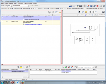

А проводка ваша
A 202 440 43 05 Комплект кабелей   -   81 318,24р.
Цитата: Анатолий Грунин от 14 февраля 2015, 19:35:41Случайно глянул проводка на катушки стоит 3 тысячи рублей
А вы точно номерок A2025403809 глянули? ;)

Ну есть еще допустим вот такой номерок A 202 440 55 06 :)
#85
Цитата: Анатолий Грунин от 14 февраля 2015, 20:45:38Ну есть еще допустим вот такой номерок A 202 440 55 06
А вы в курсе, что на рестайле и дорестайле разные катушки  (даже расположение) и соответственно проводка к ним? Так вот, номер A 202 440 55 06 идет на авто после 95 года ,  а у вас авто 24 04 1995.
