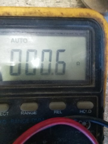

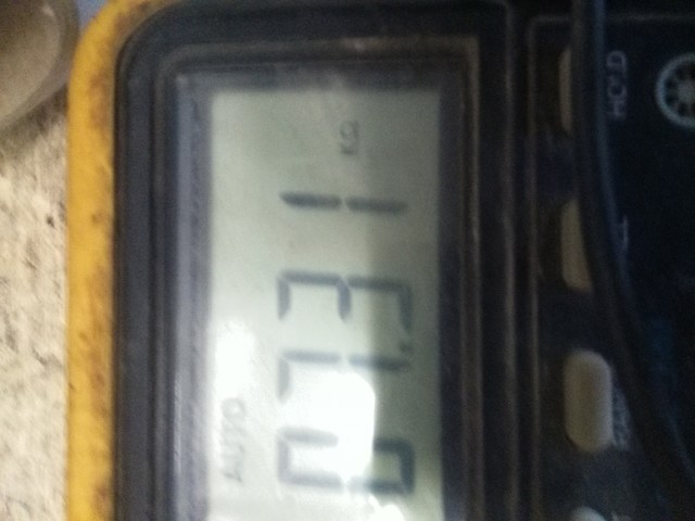

Здравствуйте!Проверил сопротивление как вы писали и у меня получилось:первичное 0.00Ом, вторичное вообще ничего не показывает!понять не могу....
Анатолий ГрунинАвтор темы
#139
Вот такая ситуация с катушками....кто что скажет?первая фотография-первичная обмотка,вторая-вторичная
Mr.Alave
WDB2020181A408228
