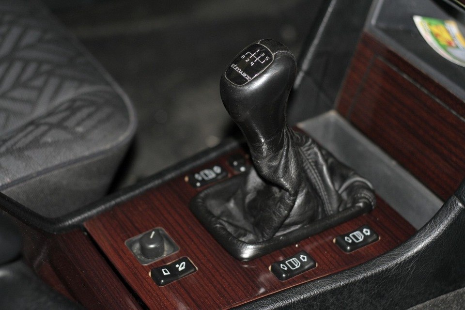

Добрый день. Сломалась кнопка складывания зеркал. Никто не подскажет где такую найти или аналоги? В Калининграде на разборках про такие не слышали, а оригинал 2 700р.
Машина дорестайл, 1995г. Где такую можно найти? Подойдут ли от других машин? w124, w140?

По этому номеру пробивается только 202-й. Значит, на другие кузова эта кнопка не ставилась.
Можно поставить кнопку от рестайла. Там стоит как и в 210 с номером А2108202010
отличие её в других выходных контактах под разъем и внешний вид клавиши
Она что, пополам сломалась? Если просто перестала работать, можно разобрать и почистить контакты.
Найти доресталовую практически не вариант. Пытайся её реанимировать.

Сломались ушки за которые она держится. А не подскажите инструкцию на то, как снять эту деревянную полочку?

Вот что с ней случилось. Даже не знаю как закрепить. На фото там корпус, без начинки.
upd: Странно что перестали работать помимо складывания и эл.регулировка. Все предохранители целы. Такое может быть из-за того, что я кнопку складывания вынул?

Поставил с разборки другую за 100р, картинка конечно не та, да и ладно.
Извиняюсь за качество, темно уже.
Все собрал, все работает. Попутно перегорел предохранитель №24, на 15Ам. Был приятно удивлен наличием запасного прям под капотом, в этом же блоке)
