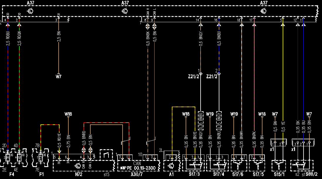

Нет в старфайндере электросхемы багажного отделения(( нужно подключение задних фар с релюхами проверить и провода на вакуумник. На рестайл 1997(( Может, у кого-нибудь есть?

на рестайле только одна релешка ну или регулировка сиденья есть то еше оно есть . или телефон и тд. но один только основной это реле бензанасоса
ну вот провода на вакумник
черный 4х контактный разьем на 2 ножку и 4 ножку приходит + с багажника 4й и 2й предохранитель 3я нога это минус
дальше белая фишка
8 и 9 ношка CAN шина
14 нога это концевик левая передняя дверь
16 нога это концевик правая передняя дверь
18 нога это концевик правая залняя дверь
17 нога это концевик левая задняя дверь
5 нога это концевик багажника
12 и 11 это питание концевика на замке багажника
на схеме этой нету еше пару ног есть на другой но так скажу
1 нога это питание на заднюю оампу в салоне
13 нога это на подсветку багажника
