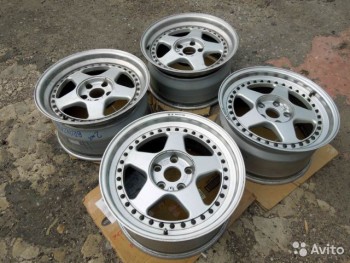

Ребят, у меня очень большое сомнение, хочу приобрести диски OZ Futura (трехсоставные) R17, PCD 5*114.3, диаметр болтового отверстия 16mm, перед J8.5, +38, dia 60.1mm, зад J9, +24, dia 66mm., подойдет ли? переходник это понято, но отверстие? Лучше все-таки найти 5*112.
Диски находятся в Казани, мож кто-нибудь посмотрите.. Спасибо..

центральное отверстие если маленькое то точится, а если большое то кольца

MSfixer, правда не соображаю в этом деле, что лучше сверлит или переходник поставить J8.5, +38, dia 60.1mm, зад J9, +24, dia 66mm.,  :al:
MSfixer
написанно перед 60.1 и зад 66, странно что центра разные. но если даже и разные, то точить и все.  а проставки всеравно нужны, чтобы переход по дыркам был
