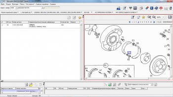

Снимай задние колеса, суппорта, диски, колодки ручника и добирайся до вот этой штуковины ( с двух сторон, разумеется ):
Невозврат педали в 90% случаев происходит из-за нее. Эту серьгу тоже надо снять, разработать и смазать. Или заменить на новую.
Ого, тогда подожду когда на дворе будет весна :) весной займусь и фотоотчет выложу. Но сперва также воспользуюсь советом n2y2. Спасибо ;)
