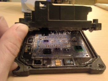

Есть у кого фото разобранного PMS?
Автор Alkanart, 20 января 2015, 19:52:27
AlkanartАвтор темы
Желательно в разных ракурсах.
Но, на крайняк пойдут любые.
Модель: 202.020  C 200

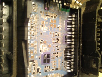

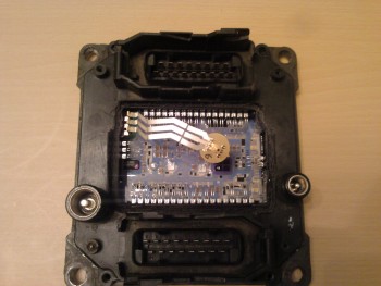

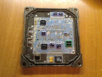

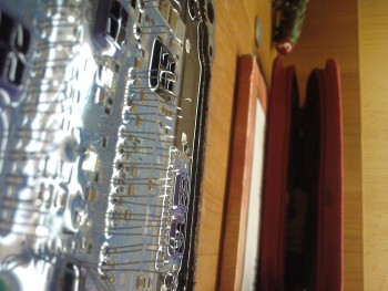

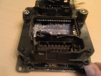

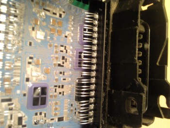

n2y2
может быть ещё кому-то пригодится :)
фото именно моего PMS ;)
С240 WDB2020261A571736 1997

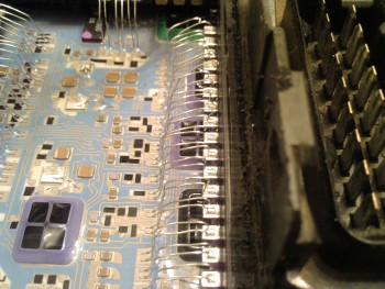

vital199
Ты без опыта отпаял все нитки от корпуса и припоял обратно? :o
n2y2
Ну почему же, в далёкие советские времена проходил практику от школы в одном из ПТУ и даже получил корочки монтажника РЭА и П :hihi:
Там ничего сложного, просто припой и флюс нужен для пайки алюминия :)

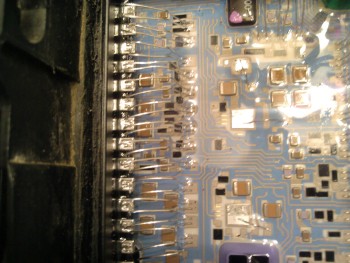

n2y2
vital199
Цитата: n2y2 от 20 января 2015, 23:48:35Там всего 76 ножек)))
Для меня это контрольный в голову  :ay:
vital199
Цитата: n2y2 от 20 января 2015, 23:47:04Ну почему же, в далёкие советские времена проходил практику от школы в одном из ПТУ и даже получил корочки монтажника РЭА и П :hihi:
Так сказать мастерство не пропить  ::)
Алексей ПК Сервис 21rus
Вопрос по этому поводу: Можно ли припаивать проводки прямо к плате? почему они по паре? и что это за проводки?
