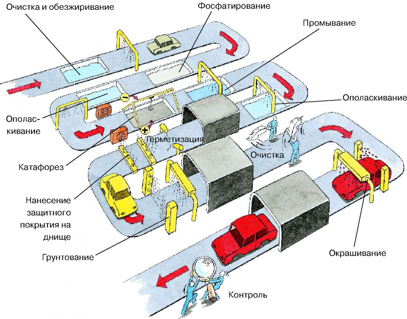

И где там электролиз? Грунтование погружением. Перед ним либо фосфатирование, либо катафорез.

Цитата: TITOFF от 22 января 2015, 20:29:10И где там электролиз?
Дык, я про электролиз и не говорил :) Второе погружение (в белую жижу) и есть катафорез.

Цитата: TITOFF от 22 января 2015, 20:29:10И где там электролиз? Грунтование погружением.
Дык может через ванну в грунтовкой они лестичество пропускають? ;)
Правда, там еще и оцинковка должна присутстовать. Может там грунтовка в перемешку с цинком и плюс электролиз - полный бурерброд. (поправьте, если ошибаюсь). К тому же показаны гелики, а технология может отличаться от цешек.

Цитата: Kira от 22 января 2015, 19:41:01
электрохимический способ нанесения в электролизной ванне.
Белая жижа-это грунт.

TITOFF,  ну хорошо, ..катафорезной ванне.., тогда объясни, чем они отличаются  ;)
