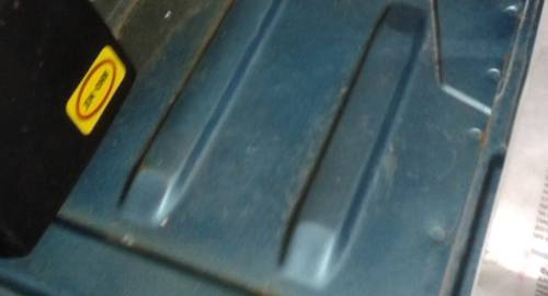

Давно хочу докопаться. Кузов имеет один цвет краски, а изнутри - в багажнике и, если обшивку салона снять и в моторном отсеке цвет другой. Вот у меня цвет кузова "зеленый малахит металлик". Недавно кое - что подкрашивал оригинальной краской с оригинальным номером. Цвет совпал абсолютно, комар носа не поддточит.
А вот, внутри багажника цвет совсем другой. Тоже зеленый, но какой - то простецкий, матовый и гораздо светлее кузова. Под снятой торпедой кузов с обратой стороны покрашен той же простецокй более светлой матовой краской.
Видимо, так делал завод.
Вот и вопрос - как узнать номер краски, которой кузов красился изнутри? Или это такая оригинальная грунтовка с оттенком у них идет? В любом случае ИМХО, вряд ли кузов изнутри красился тем же металликом, что и снаружи.
Вообще, как у вас - то? Наверняка у кого, допустим, серебристый металлик, в багажнике внутри покрашено тоже не той же самой краской, а типа серой матовой.
Так как же найти номер оригинальной краски по своему вину для покраски изнутри? Может кто что знает и сталкивался?
Вот цвет моего багажника изнутри.
Может это вообще не краска, а подкрашенный грунт для окраски кузова изнутри? Давно ищу ответ на этот вопрос и всё никак. :al:

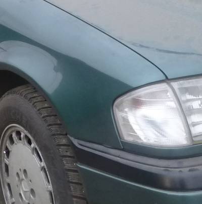

А вот это цвет кузова.
Фотки не очень, но смысл в том, что кузов блестит, а в багажнике матовое и светлее.

Не совсем понял. Основная краска металлик, блестящая, а там внутри матовая, как будто совсем не такая. :al:
Georgos
Цитата: Andy63 от 19 января 2015, 20:08:32Не совсем понял. Основная краска металлик, блестящая, а там внутри матовая, как будто совсем не такая.
внутри без лака.
Витамин-С
Андрей,если у тебя код краски 249,я понял про что ты говоришь.У меня так-же.Внутренние детали лаком не покрываются,поэтому и выглядят светлее.Рамка с номером под сиденьем,как и весь пол,такие-же.Грунт с завода шел серый,судя по протертостям на краске в багажнике,да и сам слой краски тонковат((.Планирую летом освежить покрытие пола багажника родной 249-й краской)) :acp:
И таки да! У меня номер краски 249! :preved:
И номер заводского грунта серого я знаю.
То есть, такой гунявый цвет получается от того, что
1. Краска кладется на родной серый грунт
2. Кладется тонким слоем и, естественно, без лака.
В итоге получается эдакий непонятный салатово - матовый цвет. Так? ;)
В принципе, я планирую купить и оригинальный серый грунт в балончике, и оргинальную краску в балончике. Цены, конечно, ой - ой, но, видимо, придется заказать. Особенно, оригинальный грунт, чтобы не было заметно. Ибо в некоторых местах, в том же багажнике есть детали покрашенные в серый цвет (видимо, это и есть грунт без покраски), а пол багажника покрашен салатовым. Под торпедой тоже салатовый.
А тему эту я завел вот, собственно, почему.
В целом у меня состояние кузова идеальное. Но в багажнике кое - где на стыках пошла поверхностная ржа шириной примерно по 5 мм. Вот я и хочу стыки от ржи прочистить бормашинкой, а потом зарисовать так, чтобы не было заметно.
Ну и под торпедой окошко для заслонки рециркуляции тоже взялось поверхсностой ржой. Тоже хочу зачистить до металла, покрыть грунтом и краской. Конечно, за торпеду никто смотреть не будет, пока не вскроет и можно сделать чем угодно и как угодно, но делаю -то я для себя. Поэтому и докапываюсь, как должно быть в оригинале.
А за ответ спасибо, очень помогли.
Стало быть, буду заказывать и грунт, и краску в балончиках оригинал. Дорого, но лично мне необходимо.
