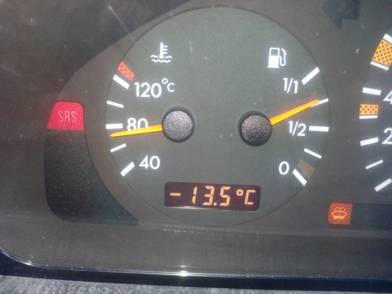

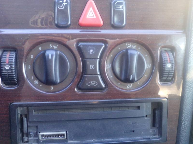

Mr.Alave
Вернул прошлогодний вахлер, на улице -13. Мотор очень и очень быстро прогрелся на хх до 60гр и всё, дальше только на ходу. Прогрел, остановился, включил печку на самый макс:
и ровно за 2 минуты (засекал) температура упала:э
WDB2020181A408228
Юрий-42RUS
не хватает мощи прогреть ОЖ? Странно..
WDB2021211A425455
CYBORG
Меня вот тоже терзают смутные сомнения))) Толи термостат не до конца закрывается толи машина не может нагреться нормально теплый воздух постоянно и все горячий был тока при -1
