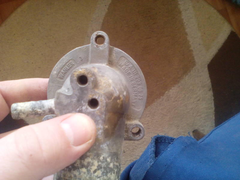

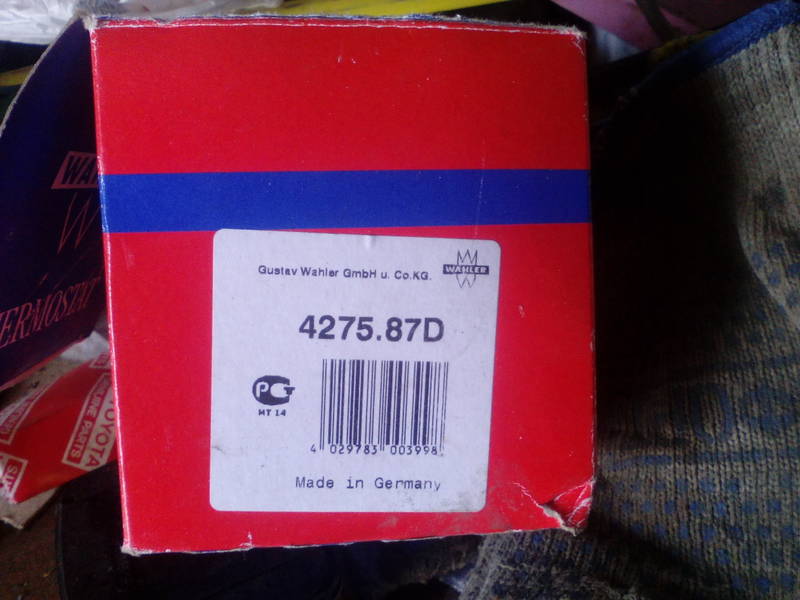

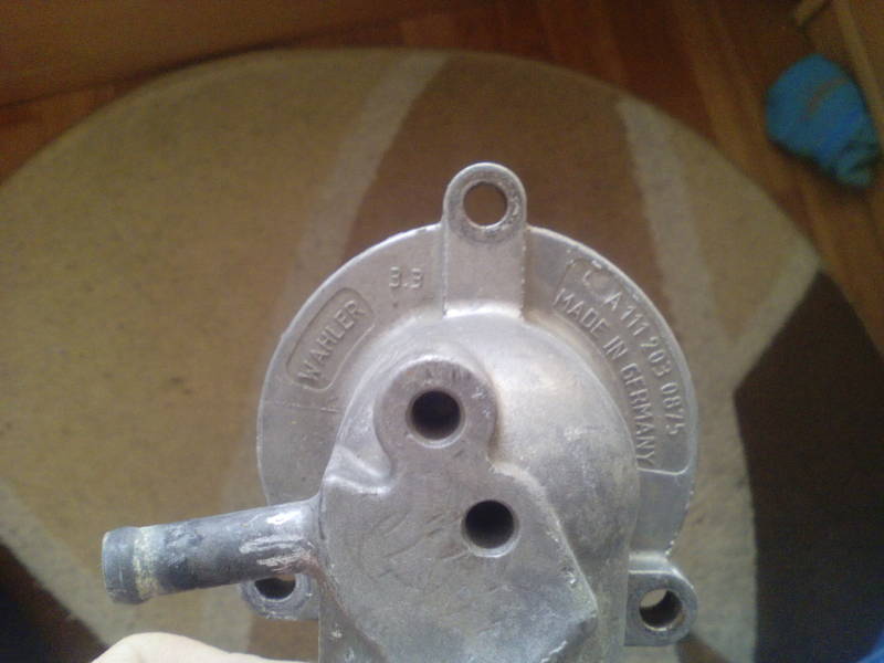

Цитата: Sergunek от 19 января 2016, 21:43:10На крышечке должен быть оригинальный номер и  надпись Вахлер на английском.
ЦитироватьMr.Alave, Заказывай оригинальный термостат.
Вот фото термостата, который стоял при покупке, то есть оригинал:
В нагрузку этот термостат грел мотор до 80гр, в накат температура падала до 70гр. Замена.

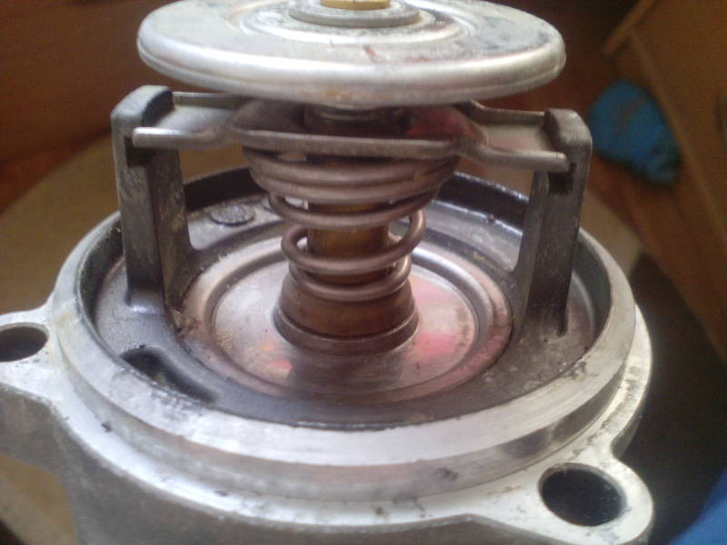

Приобрёл такой термостат в такой коробочке:
То есть, это оригинал, но без звезды. Он благополучно заклинил зимой на большом круге. В нагрузку мотор держал чуть более 80гр по приборке, но стоило мне остановится, как температура выдувалась печкой до стабильных 60гр. Сейчас стоит китайский BM, который тоже странно работает.

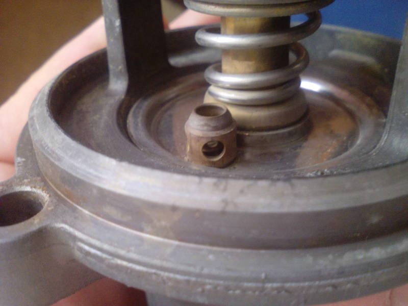

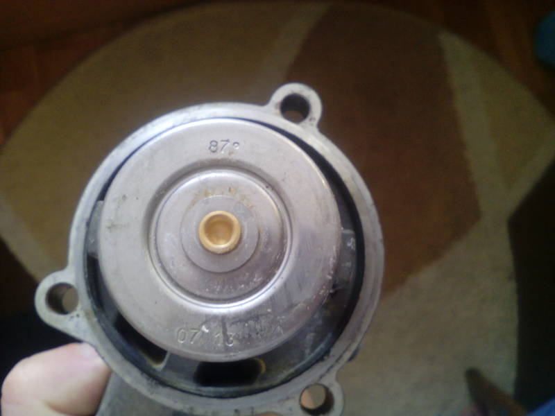

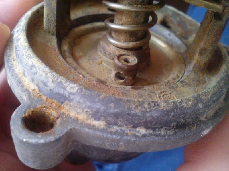

Знающие, подскажите пожалуйста, для чего нужен шарик в термостате и какую функцию он выполняет.

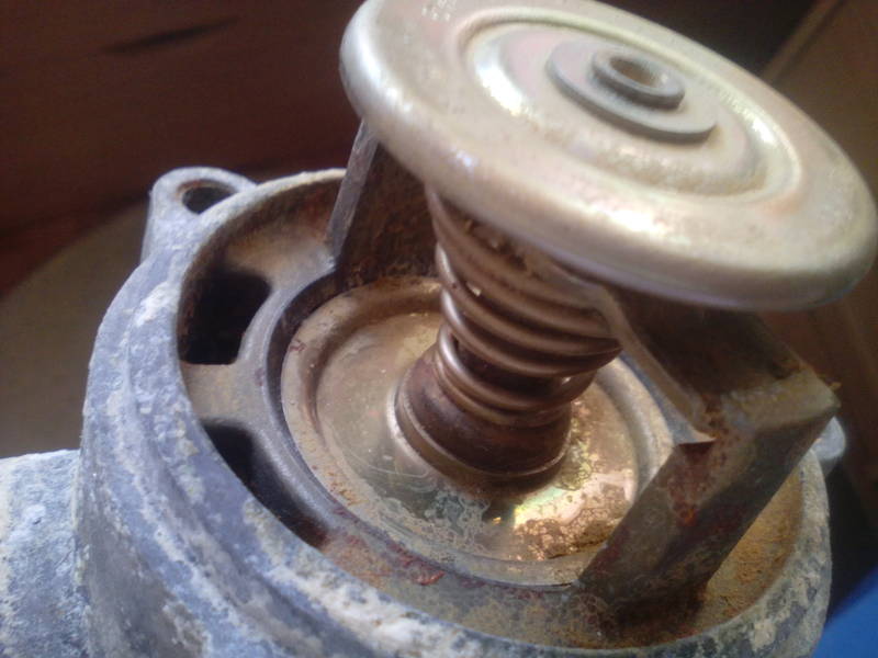

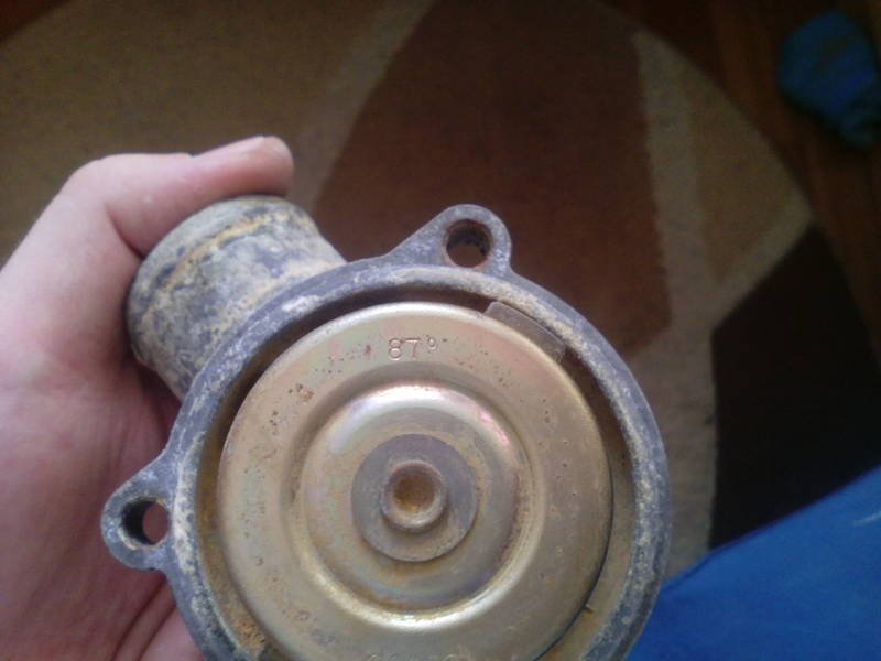

Вариант термостата с кондиционером.
Оригинал умерший. Если заткнуть тонкий патрубок и всасывать воздух через большое отверстие, то шарик прям моментально без сопротивления встаёт в верхнее положение и воздух не проходит.
Вахлер со спиленной звездой. Проделываю всё то же, но всасывать воздух надо очень намного сильнее, чтобы шарик поднялся в верхнее положение.
Думаю подогнуть конус до состояния, как на родном оригинале.

Ну, например, для удаления воздуха из системы. Или пара при перегреве. Такой ответ устроит?

клапан нужен для заполнения системы антифризом, для выхода воздуха из внутренних объемов, при появлении давления в системе охлаждения шарик дырочку запирает. если клапан не исправен -  движок зимой не будет прогреваться как надо .
а вот пассатижами вы его зря  :)

Я с ним ещё ничего не делал. Если он виновник низкой температуры мотора зимой, то его нужно привести в то положение, что и на оригинале или я не прав.
