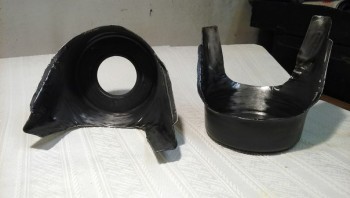

Тем временем занимаемся покраской новых стаканов -
Обезжириваем...
И красим!
Ну, на самом деле это эпоксидная грунтовка, но тоже очень неплохо. К тому же заводское покрытие стаканов довольно прочное и качественное.
Сверлим 9 дырок, диаметром 9 миллиметров в местах сварки.
