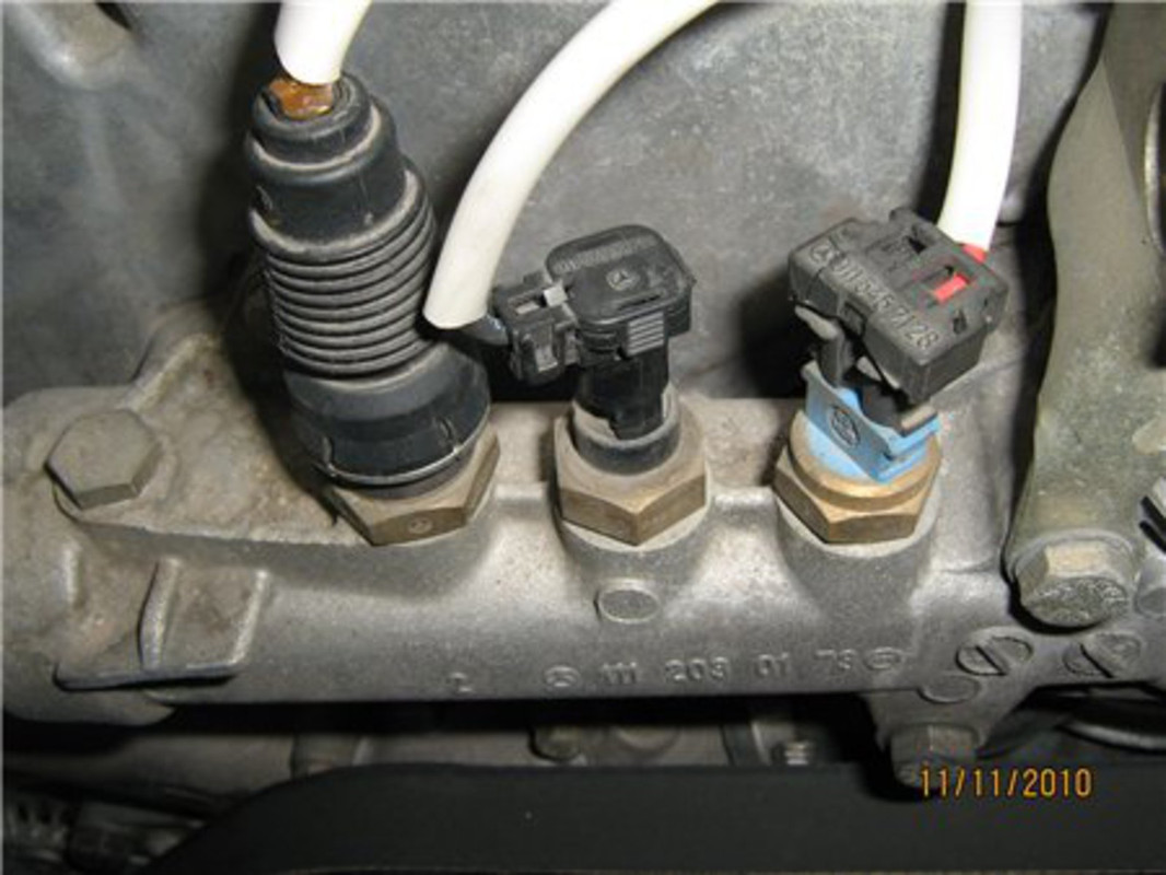

Народ подскажите что за датчик слева на право 3-й.Просто у меня проблема такая сама фишка сломана и там просто две трубки которые одеваются на контакты датчика.Будет что нибудь если я поменяю местами провода.
