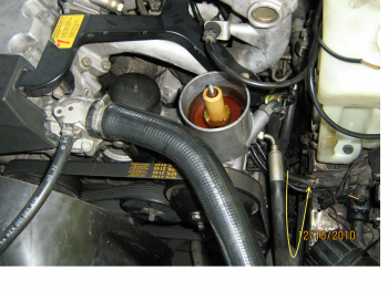

сделал сегодня новые шланги, я так понял, нижний штуцер на насосе- это высокое давление, а тот что в бачок- обратка. На схеме ни видно этого

У тебя получается, что нагнетаемое масло идет в радиатор, раз шланг уходит вперед? у меня его нету, и судя по экзисту, не было

Цитата: Глеб(W202) от 14 января 2015, 18:17:33У тебя получается, что нагнетаемое масло идет в радиатор, раз шланг уходит вперед?
Нет, он разворачивается
Глеб(W202)Автор темы
Спасибо, ты мне очень помог.  Не хотелось пустить жидкость против шерсти
