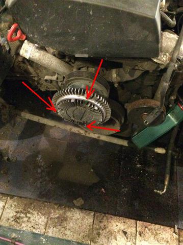

итак,для тех,кто решил сам поменять термомуфту,которая стоит на валу помпы за крыльчаткой.для этого вам понадобится ключ рожковый на 36,
на 10 и приспособление,которое можете сделать сами за 10 минут.оно заметно облегчит ваш труд(фото прилагаю)
Первоначально откручиваете крыльчатку от муфты,3 болтика под  шестигранник(подберёте по месту).снимаете крыльчатку.
Перед вами голая муфта,которую никак не зафиксировать,так как она всегда прокручивается.берете 4х мм кусок металлического листа и вырезаете вот такую приспособу.
замеряете расстояние между двумя болтами,которые крепят шкиф помпы к фланцу.просверливаете два отверстия.откручиваете два болтика(ключ на 10) на шкиву(отмечены красными стрелками)
и крепите туда эту приспособу-у вас получился фиксатор шкива помпы.
затем берете ключ на 36 и вставляете на гайку между муфтой и шкивом.(отмечено голубой стрелкой)
правой рукой держите фиксатор вала помпы,а левой откручиваете ключом на 36 гайку термомуфты.
ВНИМАНИЕ!!!резьба у этой гайки в другую сторону.т.е. откручивать её надо по часовой стрелке,а не так как мы привыкли делать.ВУАЛЯ муфта снята.
сборка в обратной последовательности.рад помочь.

Молодец,плюсанул.Только я делаю проще,беру ключ рожково-накидной на 15,круглый конец надеваю изгибом внутрь на болт натяжного ролика,рожок на болт крепления шкива помпы,когда ключом на 36(с подточенными щеками,там узкое место) начинаем откручивать,ключ на 15 не дает проворачиваться помпе,и гайка легко срывается.Кстати при первой замене,гайка очень трудно срывается,прилагаем больше усилия.В связи с нашим климатом приходится откручивать каждый сезон((.

Соглашусь,потому как при замене помны с трубой в метр длинной висели с парнем вдвоем и думаю что приспособа автора из первого поста не выдержала бы.

Приспособу из первого поста можно упростить до отрезка полосы с одним отверстием ( и без выреза).

Брали ручейковый ремень малой длины и фиксировали с помощью него и монтажки снизу автомобиля
Sam W202
не пробовали ремень пускать в затяжку???
