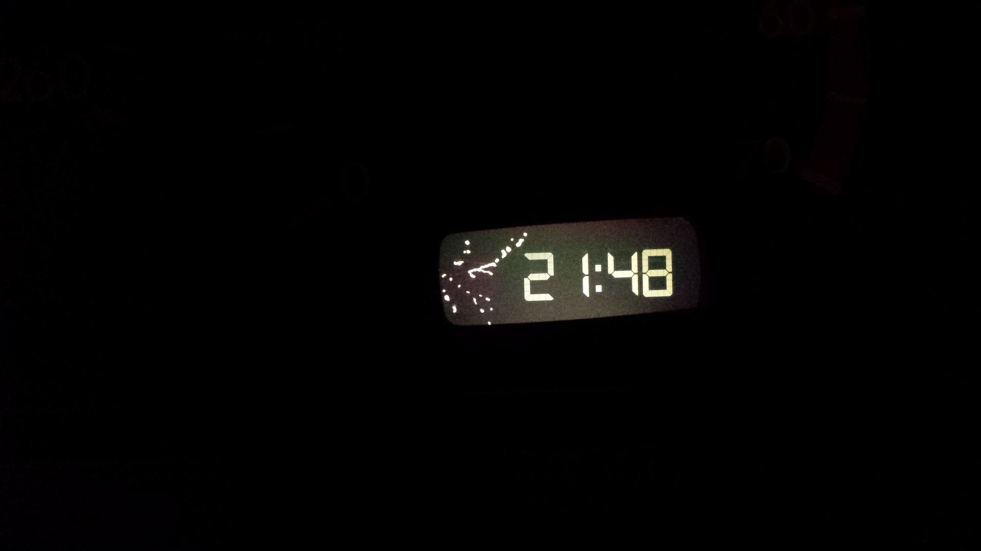

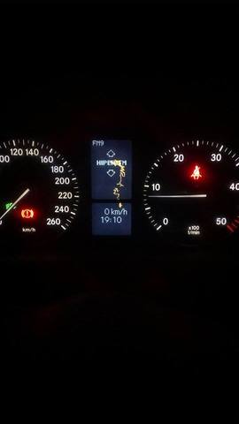

Между тахометром и спидометром в квадр.окошке появилось небольшое белое пятно ...типа клякса и увеличивается

Цитата: TITOFF от 11 января 2015, 18:30:16Пипец экрану с часами.

Прошу прощения  :ah: Подозреваю, что потекла матрица экрана.

Так понял -ремонту не подлежит...только замена. Благодарю !

Izidor, ну тут у тебя два варианта:
1. найти на разборе точно такую же приборку(по номеру!) и тупо махнуть ее вместо твоей.
2. найти такую же приборку, можно даже неисправную(главное чтоб экранчик был цел и все показывал!), разбирать ее и аккуратно извлекаешь дисплей... и потом вживляешь его в свою приборку. Процесс этот муторный, но не сложный.

Видимо солнечные бури ) позавчера у себя обнаружил тоже нечто похожее. Для справки, на улице -36 было. Видимо придется искать убитую приборку ради дисплея.
