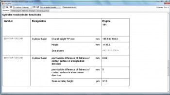

sergejibrАвтор темы
Промерил сегодня головку блока оказалось 134 мм.с небольшим, а поршня выходят из блока на 0.7мм.Ссумируя показатели получается,что бы выйти на заводские размеры мне надо сделать из 134 мм-136мм и к блоку добавить 0.7мм.и между блоком иголовкой ещё 1.5мм прокладку.
Хочешь сделать хорошо,сделай сам.А лучшие помошники - уверенность в себе, и наличные.
Сергей.
Ростов-на-Дону.
Тебе надо купить другой двигатель.
При таких цифрах, тебе собирали дизельный движок - только у них поршни выходят из блока.
sergejibrАвтор темы
Я не знаю зачем надо было снимать с блока 0.7мм,скорее всего упароли косого при гильзовке, и решили скрыть, прокладкой ведь такие размеры не уберёшь.
Отсюда и детонация,этот датчик мне так мозг вынес.А всё так до банальности просто.
