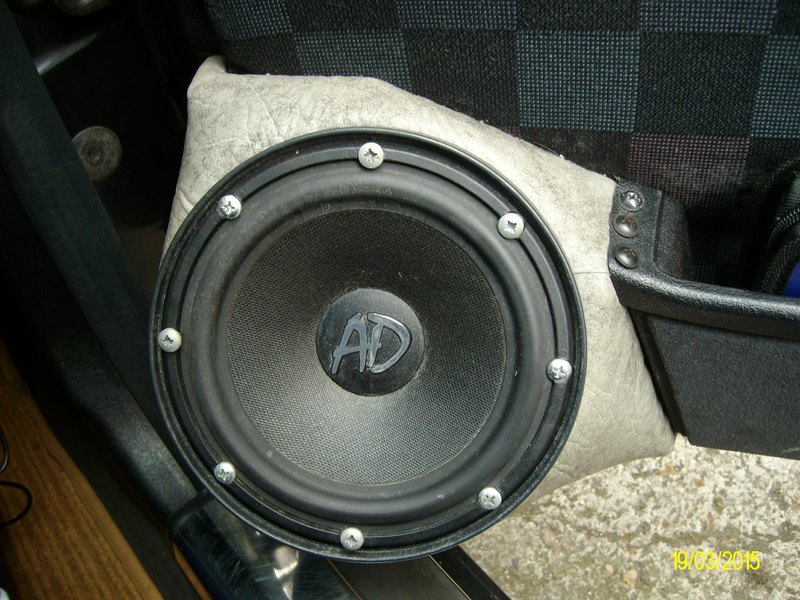

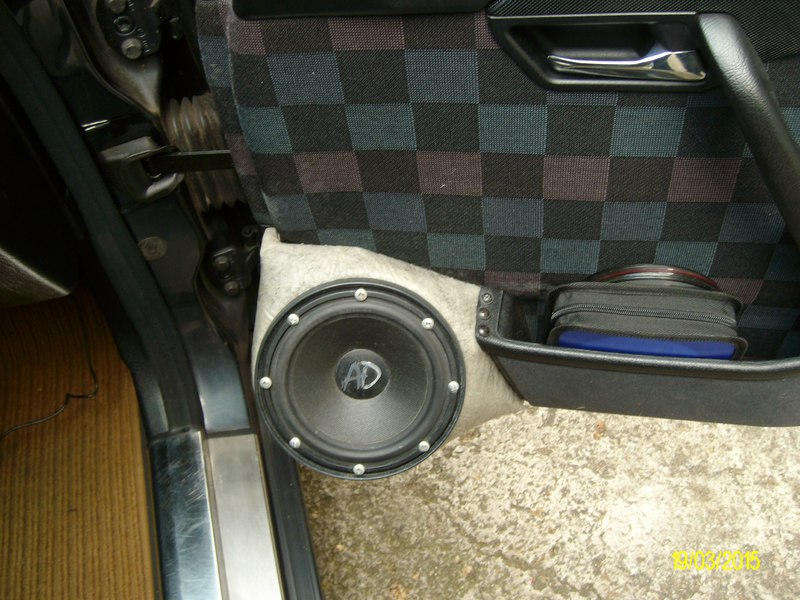

Цитата: AlmaZzz от 19 марта 2015, 06:38:02Вижу у тебя подиумы в двери. Я сейчас трехполосный фронт делать буду с 20см мидами. Залей пожалуйста побольше фото двери, инсталяции и т.д. Если не затруднит.
все кроме камер и дисплея камер зх делалось в 2007-8годах фото не сохранилось
по подиумам спрашивай что интересует
  фронтовая акустика требует правильной установки и настройки а трехкомпонентный особенно
главное сделать шумку, дверцы передние  наглухо зашумить

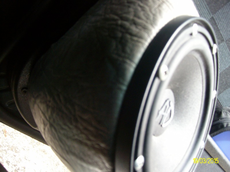

Спасибо за фото. Есть, что почерпнуть  :bd: У меня в нижней части двери будет 20см мид, а между ним и ручкой открывания будет 16см СЧ. Как воять из стекловолокна, мне известно (на стойки подиумы под рупоры я сделал ТУТ) Мне нужно 2 подиума с закрытым объемом. Объем я уже рассчитал. На данный момент не ясно вижу картину, как мне нижний подиум сделать с закрытым объемом, при том что половина объема должна войти в дверь. Т.е. то штатное отверстие в двери под родной динамик должно отделиться от объема двери и при монтаже с картой двери создать цельный объем....Блин...прочитал, что написал и охренел  :dr:

Цитата: AlmaZzz от 20 марта 2015, 17:06:28Спасибо за фото. Есть, что почерпнуть  :bd: У меня в нижней части двери будет 20см мид, а между ним и ручкой открывания будет 16см СЧ. Как воять из стекловолокна, мне известно (на стойки подиумы под рупоры я сделал ТУТ) Мне нужно 2 подиума с закрытым объемом. Объем я уже рассчитал. На данный момент не ясно вижу картину, как мне нижний подиум сделать с закрытым объемом, при том что половина объема должна войти в дверь. Т.е. то штатное отверстие в двери под родной динамик должно отделиться от объема двери и при монтаже с картой двери создать цельный объем....Блин...прочитал, что написал и охренел  :dr:
Мне кажется  cекас еще тот будет- в двери нет места для закрытого обьема.
до ad w600Audio Development в этих подиумах( они сделаны из дерева и монтажной пены) у меня стояли  фокаль утопия, стекло почти в них упиралось(у фокалей огромная  магнитная система )
для пищалок я делал подиумы но................... опытным путем
установил что на мой слух  так лучше как  они сейчас стоят.
В задних дверцах  стоит на деревянных кольцах Focal Performance Access 130 CA1 SGс удаленными пищалками, в полке на деревянных кольцах Focal 165 CA
метал дверей вырезан по кругу чуть больше отверстий подиумов и колец  спереди, сзади,  и на полке
