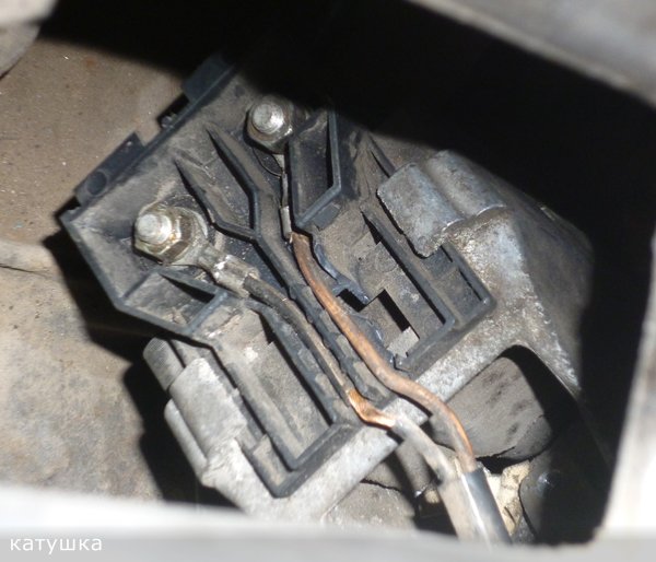

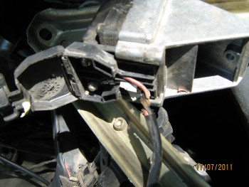

 Baralgin, как уже писали, смотрите проводку , вот типичная картина для дорестайла (кстати , это на катушках)

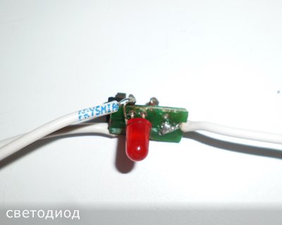

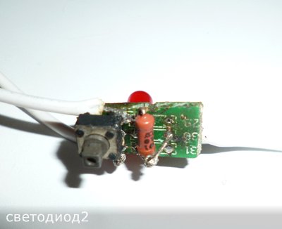

и еще, ознакомтесь с диагностикой машины, хотя бы светодиодом (на форуме есть темы), это более быстрое решение Вашей проблемы
Ознакамливался, попросил знакомого спаять мне следующий прибор, но всё безуспешно, светодиод так и не загорался, либо я не правильно подключал, хотя делал по инструкции, либо не правильно спаяно, хотя если просто запитать и замкнуть скажем от аккумулятора,светодиод горит. зажигание включал. Попробую ещё раз без этой приблуды с кнопочкой, просто светодиод и три провода

Да, планы серьёзные, уже скупил больше половины подвески новой Lemforder, собрался снять гараж, перегнать машинку и перетряхнуть капитально, как машина мне преподнесла сюрприз под капотом) Спасибо за пример на фото, да моторный жгут меня интересует, было бы замечательно купить и заменить на хороший
Цитата: Baralgin от 12 января 2015, 21:51:56) Спасибо за пример на фото,
Вот вам для коллекции и понимания о чем идет речь ...фото моей проводки на катушки до переборки

Завёл!! я его завёл))) Вообщем хозяин мне отдавал с машиной старую катушку, валялась в багажнике, ну думаю может всё таки попробовать, пол дня убил на замену, ключей трубчатых не было, ездил покупать, об ресивер натёр шишку на предплечье, и в дождь, когда стемнело сменил и я его завёл)) Так же перед пуском прогрел свечи, поставил опять заряженный аккум, и раза с 5го с 7го, с подгазовкой я его завёл, проперделся, пострелял из глушака, потом ровнее начал работать, но я так и не определил троит щас или нет. Даже прогревочные обороты увидел, 1400-1500 держал)) Заглушил, решил выкрутить свечи, посмотрел, все сухие, собрал завожу, опять с подгазовкой, НО проблема осталась, на выжатом сцеплении держит около 1200-1000 оборотов, отпускаю сцепление и обороты падают в ноль, глохнет, даже если потом опять выжимаю сцепление, обороты перестают держать, и так пока не перезапущу двигатель. Силовые провода покажу на фото, один провод оголённый, перемотал как мог, потом аж крышку не получилось поставить, а сколько гаек у меня попадало, в попытках закрутить катушку)) Вообщем не считаю проблему решённой, так как уверен что в мороз вновь не заведу, для начала сменю катушку и свечи, а там уже отогнав в гараж, примусь осматривать моторный жгут. Всем отозвавшимся огромная благодарность, СПАСИБО ВАМ!!!

В вашем случае проводка убитая и байки про то, что предыдущий хозяин что-то там менял - пустой звук.....провода все родные! И я уверен, что если капнуть глубже, то картина может быть еще хуже. Меняйте как можно быстрее, пока из-за проводки вам не пришлось мозги у двигателя сменить...а это удовольствие не совсем дешевое. Вместе с проводами на катушки умирают провода на форсунки...из-за них тоже могут быть описанные вами проблемы :yes3:

Одолел сегодня диагностику светодиодом. Был сгоревший предохранитель. Светодиод моргнул 8 и 13 раз, пробовал сбрасывать, не уходят.
8 ошибка на сколько мне известно - холостой ход на нижней точке, неисправность
13 ошибка - лямбда зонд, бедная смесь
Это всё опять указывает на состояние проводки, или к примеру с 13ой ошибкой лямбда зонд пора заменить?
Проводку катушек отремонтировать совсем просто. Там всего-то четыре провода. Чтобы не мучиться снимая катушки, открути большой треугольный кронштейн коллектора (3 болта) и узел газа (2 болта), будет удобный доступ. Но моторная, наверняка, тоже в плачевном состоянии. При кз провода на катушку в мозге выгорит каскад, так что с ремонтом не тяни.
13-ю ошибку оставь, пока не разберёшься с проводкой, скорее всего сама пройдёт.
