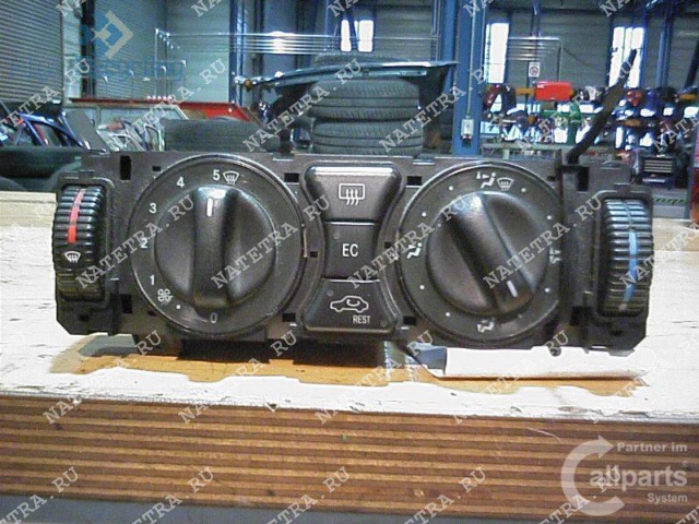

Скажите что конкретно обозначают кнопки EC и REST на панеле климат-контроля?
вроде включаю но не вижу сильныхх изменений
ЕС как будто жару больше даёт...
Vadim1984
Кирилл@994, ЕС - это принудительное отключение кондиционера. То есть, когда кнопка ЕС горит - кондиционер не работает. REST - это использование остаточного тепла двигателя. Ты остановился, заглушил мотор, тебе холодно, нажимаешь кнопку REST - и дополнительный электрический насос качает антифриз, а из сопел идет теплый воздух, пока мотор не остыл.
REST-при заведенном двигателе - включение рециркуляции, при заглушенном - функция использования остаточного тепла.
Vadim1984
Цитата: TITOFF от 08 января 2015, 21:34:55REST-при заведенном двигателе - включение рециркуляции
Для циркуляции - другая кнопка используется.
Кирилл@994Автор темы
Спасибо большое!помогли!
