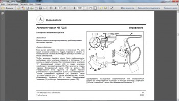

Цитата: Pavel0861 от 10 января 2015, 17:13:16
О а где же там выключатель стопов? Только тросики какие-то)
Murz, твоя схема блокировки применяется с 1999 года.
