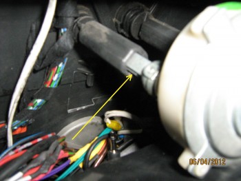

silverzon
была почти такаяже проблема. Дуло не так как нарисовано.вылечелось регулировкой привода заслонок .звучит может и громко .на самом деле20 мин работы. если надо то опишу подробней.проблема возникает при снятии -установке ящичка с крутилками .
сбивается положение ответных частей штырьков они квадратные и при снятии ящичка не в положении вверх они( ответные части)находятся чуть в напряге .и когда вытаскиваются штырьки расслабляются и чють проворачиваются и так как квадратные не понять  какое положение правильно(чють впрво или лево а это 90градусов)и появляется потеря силы потока.не знаю понятно описал? И яйца тож могут .если нужно тож могу описать с песнями и танцами.
Цитата: silverzon от 29 января 2015, 15:49:50так как квадратные не понять  какое положение правильно
Вы не правы! Квадратные части имеют выступ и по другому эти штыри не вставить....ну если только не в наглую :D
Стрелочкой указан выступ
