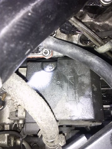

поменял все фильтра..ничего не дало...а еще когда завожу на холодную она нормально работает мин 2 и начинает жутко троить и дымить

вот еще че узнал...звонил бывшему хозяину..он говорит что было такое когда заводишь машину 1 раз троить начинает глушишь опять заводишь норм..потом само прошло...говорит приходилось по 2 раза заводить машину постоянно

Судя по ответу старого хозяина, это все симптомы ТНВД (всеми любимого лукаса) начиная с датчика положения ротора и т д , диагностика покажет код ошибки. Удачи

привет...был на диагностике показало ошибки Р1226  и Р0110
какой из этого вывод?  насос ремонто-пригодный?
VIN-WDB2021211A626281
SergeyM
шток адванса выскочил и болтается в датчике опережения. надо половинить насос
Большое спасибо...все заработало
Проблема решена.
