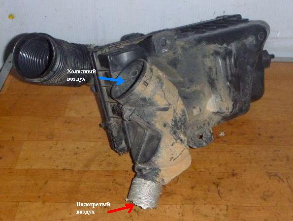

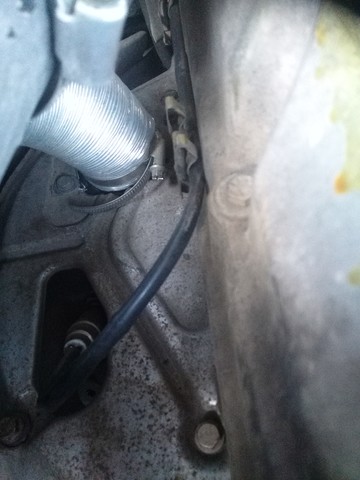

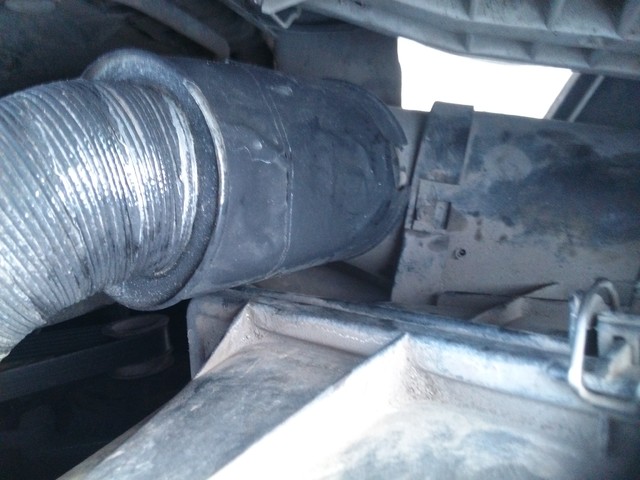

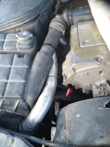

Вот такая примерно картина у меня с забором теплого воздуха :)перепеходник думаю ещё модернизировать как нибудь что бы все хорошо смотрелось :)

Делать стоит, хорошая вещь. У меня на дроссель быстрее реагирует с подогревом
Анатолий ГрунинАвтор темы
Самое главное полезная,ну по крайней мере в моём случае :)Много раз читал,что у некоторых стоит подогрев впускного коллектора,это можно сказать одно и тоже только обогрев идет от нагрева коллектора выпускного :)

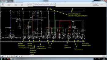

Дмитрий (Dimonchik), TITOFF, в схеме кондиционера стоит датчик температуры рядом с датчиком на мозги и приборку. мне кажется просто Вы забыли что у кондейной машины есть еще один дополнительный датчик. :)

Давайте я попробую обьяснить как я понимаю эту систему..учитывая то, что я не великий электрик и слабо разбираюсь в схемах :ah:
Вот схема дорестайлового управления вентиляторами
Отсюда видим, что управление доп вентиляторами осуществяется с помощью блока управления печкой , то есть "крутилками"
Для контроля и запуска есть датчик температуры двигателя (не путать с ДТ на мозги!) и датчик давления хладогента .
То есть данные с ДТ и с датчика давления идут в блок, где и осуществяется обработка информации и включение допов...в случае перегрева двигателя, либо в случае повышения давления в системе кондея.
А о том, что это работает по раздельности был  убежден, когда зимой, при выходе из строя вискомуфты, срабатывали допы при около 100градусах по приборке. То есть, давление в системе кондея не было повышено, так как на улице было -15 мороза...значить сработали по температуре. ;)
Обьяснить принцип работы блока управления не смогу, так как не разбираюсь в работе микросхем и т.п.
На рестайле - там другая схема управления, так как имеется отдельный блок управления вентиляторами.
...ну как-то так :de:

все верно, и включает блок печки вентиляторы по перегреву мотора еще и по тому что, кондей дает существенную нагрузку на двигатель, тем самым повышается и температура.

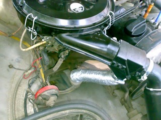

В свое время ставил на ВАЗ 2104 автоматический терморегулятор от ВАЗ 2109, заместо ручного. Очень удобная вещь, не надо лезть под капот и переключать каждый раз.

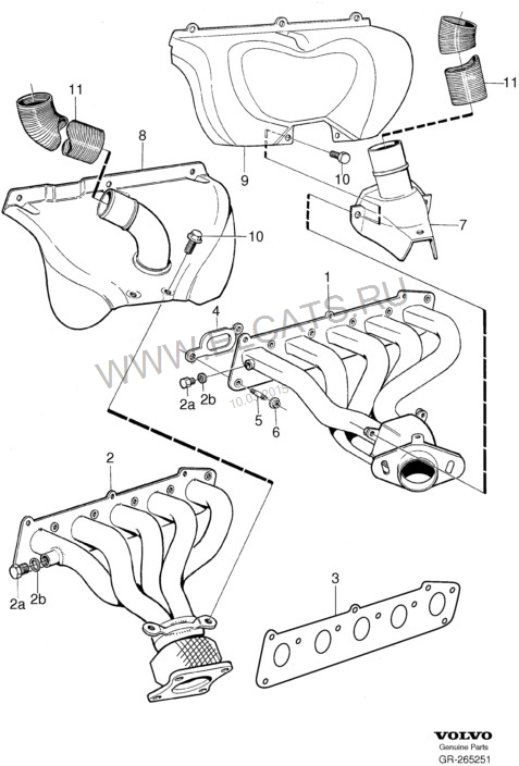

У друга на VOLVO 850 стоял автоматический переключатель прямо в корпусе фильтра.
Я тоже хотел поставить нечто похожее, на MERCEDES.

sdmlcom, Дмитрий (Dimonchik), где на схеме вы увидели зависимость включения винтов от температуры двигателя? Не нужно предполагать как это работает ( а так же высказывать свои наблюдения) просто на схеме обозначьте проводок их соединяющий. На ваши наблюдения у меня есть личное: при не заправленном кондее у меня винты не включались при нагреве больше 100*.
