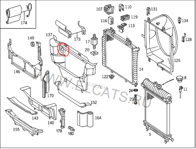

Сейчас ковырялся в каталогах и наткнулся на эту схему, вспомнил что когда у меня стоял этот кожух, там был отвод под патрубок как раз рядом с корпусом воздушного фильтра (на схеме обведено). Если соединить это патрубком, то в фильтр будет попадать теплый воздух от радиатора. Может это но и есть? Или я ошибаюсь?
Насколько помнится.... Туда вставляется штатный воздухозаборник хитрой конфигурации, который выходит на улицу между правой фарой и радиатором.
Kaban
Вот я ж о том же и говорю. Как и чем это соединить чтобы оттуда воздух попадал в короб с фильтром?
Откуда оттуда? Это отверстие в любом случае перед радиатором, и при движении теплый воздух туда никак не попадет.
