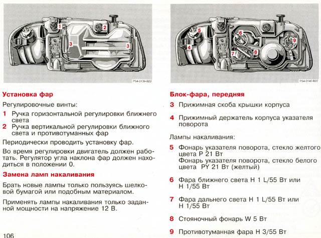

Делема такая: покупал машину на ближнем был ксенон он мне толком надоел переходу на обычные лампочки. Какую номинальную мощность можно вставить? Чтоб и светило нормально и фара не по плавилась....

у меня стоит Osram Night Breaker Plus, очень радует. фары рестайл.
Gins
Я после того как выкинул ксенон, поставил Филиппс экстрим вижн +50%. Больше 55w не стоит ставить, проводка поплавится.
Эфиоп
Тоже ксенон вынул.Поставил простой Osram на 55 Вт,отрегулировав при этом фары за пиво у друга на стенде.Фары реально светят)))
Sergunek
А я ставлю самые дешёвые  фирмы МАЯК,светят нормально и ходят долго.
