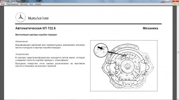

Проверить сапун - да. Но при нормальном уровне масла в АКПП 722.6 даже при повышении давления в картере коробки масло не должно выдавливать через щуп - направляющая трубка щупа находится выше уровня масла. Не намного, но все-таки выше.

Тогда возможно забита система вентиляции картера АКПП
Цитата: Дмитрий585 от 29 декабря 2014, 22:49:59Наверно забился предохранительный клапан(вентилятор). Находится сверху,на корпусе коробки.
Цитата: Дмитрий585 от 29 декабря 2014, 23:42:10Тогда возможно забита система вентиляции картера АКПП
Это одно и то же.

rustf, вот тут, я думаю, будет полезно почитать https://w202club.su/index.php?topic=12668.30
Спасибо, интересно было почитать, проблема ушла сама по себе, другой спец сказал, что после заливки масла, те "спецы" не помню как он сказал, но смысл в том, что гидромуфта сколько ей надо масла не взяла и начала выбрасывать, нужно было попереключать все скорости, теперь не фонтанирует. всем спасибо за советы.
