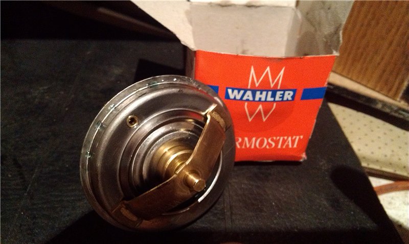

Нет, не проверял. Но я ее недавно ставил оригинал. Да и температура У меня была ниже до замены термостата. Поставлю обратно и посмотрю

Поставил обратно старый термостат и все пришло в норму. Старый был оригинал с эмблемой.
вот он сволочь какой, из-за чуть не перегрелся

Цитата: АМ от 26 января 2015, 20:24:13
Цитата: TITOFF от 26 января 2015, 20:20:52
Так ты термостат без верхней крышки покупал?
ну да
Думаю, в этом и проблема.
Обычно так меняется

Цитата: АМ от 26 января 2015, 20:29:53
в каких случаях меняют эту крышку?
Она в сборе с термостатом идет. Я так менял.
Цитата: TITOFF от 26 января 2015, 20:27:47Обычно так меняется
:yes3:
Тогда вероятность покупки нормального термостата повышается в разы.
АМ, а старый термостат не проверяли на предмет подклинивания?
у меня 104 двигатель, крышка идет отдельно. я и не знал, что надо ее менять отдельно.
у меня проблемы с температурой начинались только после нескольких часов длительной поездки. в городских коротких поездках проблем у меня нет. Как проверить в таких случаях термостат?
Возможно он у вас клинит в закрытом или полузакрытом положении и температура растет из-за того, что жидкость в основном идет по малому кругу. В коротких поездках это не мешает, так как двигатель видимо не успевает нагреваться
я тоже думал об этом варианте. Но у меня в городе не греется даже в самые жаркие дни. Пол часа и час езды без проблем даже в пробках.
