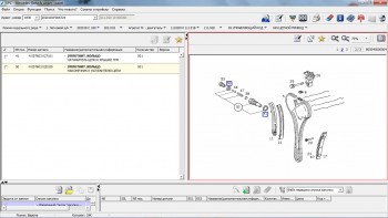

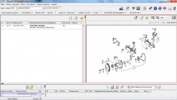

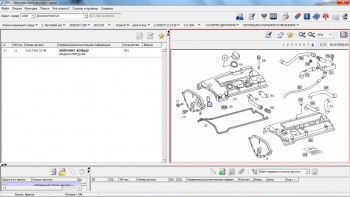

KabanАвтор темы
Павел, не сочти за тупость, но не мог бы ты на схеме показать где именно находятся все эти детальки? Спасибо!
KabanАвтор темы
