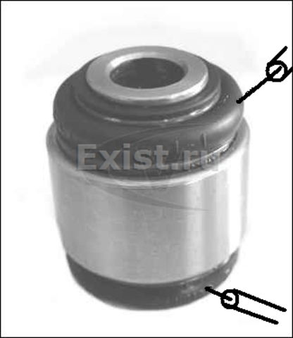

Подскажите где здесь плавающие сайлент-блоки?
Спасибо.

Sergunek
#10
№8 плавающий
Бери TRW  на экзисте 855 руб.
Или шприцом сделай укольчик( и слева и справа) в пыльники, любым маслом.
AlkanartАвтор темы
Помоему там пыльника нету.
Можете показать куда колоть на реальном фото?
Буду очень благодарен Вам.
