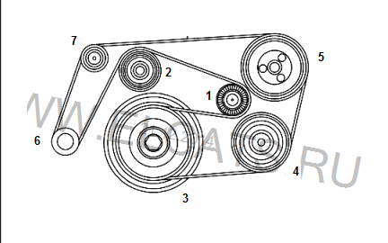

1)Берем ремень рукой между роликами 1 и 2,тянем аккуратненько и снимаем его с ролика 2.Понадобится небольшое усилие.
2)Ура,ремень снят.Теперь ставим на место.Надеваем поочередно на ролики 3,4,5,1,6,7.Т.е. у нас ремень надет но не натянут на ролик номер 2.
3)Теперь беремся опять же в том же месте между роликами 1 и 2 и аккуратно потянув вверх и в сторону ролика номер 2,надеваем ремень на ролик номер 2.Пространство для того чтобы надеть его появляется засчет натяжного ролика.Все)

  У меня снять получилось а одеть нет) не натянуть. В связи с чем есть вопрос, какой номер головки надо для откручивания болта натяжителя. Там болт  где то на 18-ю головку, но шлицевой.

Очень хорошо помогает ключ обычный накидной 12 гранный на 17. Правда минута на замену! Откручивать ничего не нужно если задача просто заменить ремень(не клиновой-поликлиновой!).

Вопрос раз (ко всем, кто менял): как вам удалось, НЕ ОСЛАБЛЯЯ НАТЯЖИТЕЛЬ, продеть ремень между шкивами компрессора и натяжителя? У меня они плотненько упирались друг в друга.
Кроме всего оказалась сильной пружина натяжителя и для того, что бы ослабить её пришлось ключ обычный накидной 12 гранный на 17 удлиннить. Вот после этого "карта мне и пошла".

Я так же при замене недопонял автора, а точнее он неправильно описал процесс.  Там надо всего лишь натяжной ролик оттянуть ключом против часовой стрелки(ремень ослабится роликом)....а там хоть снимай хоть одевай ремень за 5 мин.
