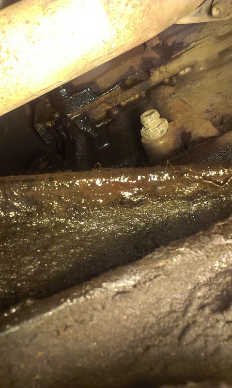

Залез под машину и увидел это
, мокро в районе 4 горшка чуть выше выпускного коллектора, облизал всю ГБЦ так и не понял что за жидкость, эмульсии нигде нету (это первый вопрос)

Цитата: AleXey57 от 13 декабря 2014, 00:51:02мокро в районе 4 горшка
Готовься менять прокладку головки блока. Стандартное место, начинает течь почти всегда здесь.

я еще хочу колечки подбросить новые и маслосьемные колпачки, что еще можно в довес глянуть и сделать?

Цитата: AleXey57 от 13 декабря 2014, 15:18:09колечки подбросить новые
Масла много ест? Маслосъемные колпачки поменять - дело хорошее, а кольца - не уверен, что надо.
а почему не надо?

пока ездил на автомате ни разу не подливал, а поменял коробку на Мкпп уже с текшей прокладкой, до того думал что это со щупа Акпп давит масло(пытался решить проблему но ну успел коробка сказала"давай досвидания") я просто хочу поменять прокладку маслосьемные и вот думаю пока буду там что еще можно глянуть? подскажи пожалуйста. И если не затруднит напишите номера деталек ВИН в подписи.
WDB2020181A017748
Меняют не то, что можно, а то, что нужно. Поэтому двигатель сначала разбирают, измеряют и осматривают, а уж после этого решают - что менять, а что оставить. Найди моториста и посоветуйся, а уж потом ищи номера деталей.
