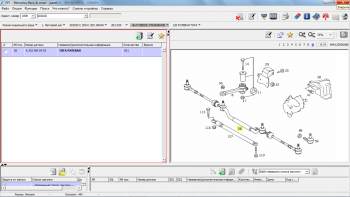

Цитата: Pavel0861 от 10 декабря 2014, 23:49:11
А стоять она должна вот так:
Вот это уже что-то.... завтра буду смотреть может ухи под аморт самопальные приварены... но у меня они точно возле сошки, а по схеме возле маятника..(
Д а и ухо на установленной трапеции у меня смотрит "Вперед" а по схеме назад..(
Есть огромное сомнение что у меня она установлена не так как надо... купил с такой... 70 тыщ проехал...

Цитата: Almay от 11 декабря 2014, 00:22:09
Цитата: alexanddeerr от 11 декабря 2014, 00:02:42а как же:
а в чем противоречие?
На фото амортизатор крепится к шарниру у маятника, а на схеме наоборот у сошки,... ухо под аморт на трапеции направлено на фото вперед, а на схеме назад....
