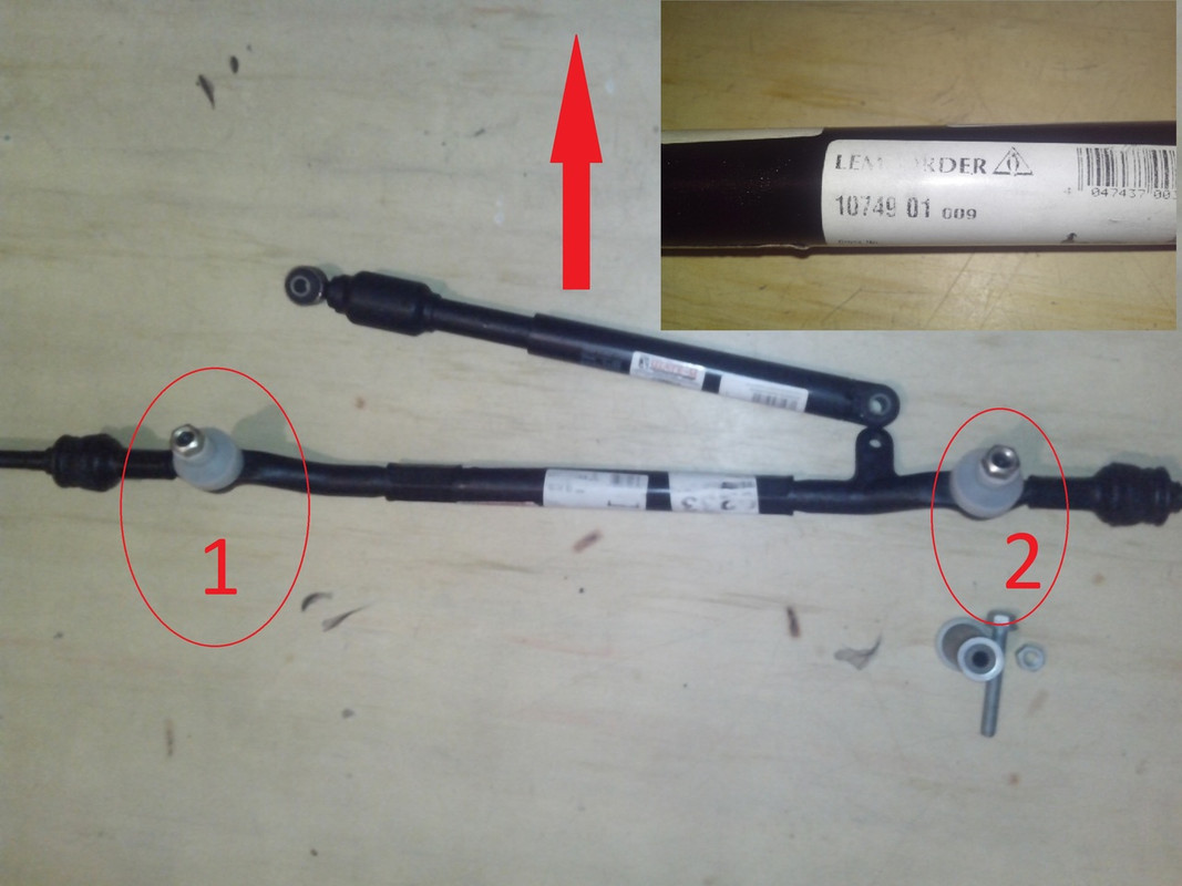

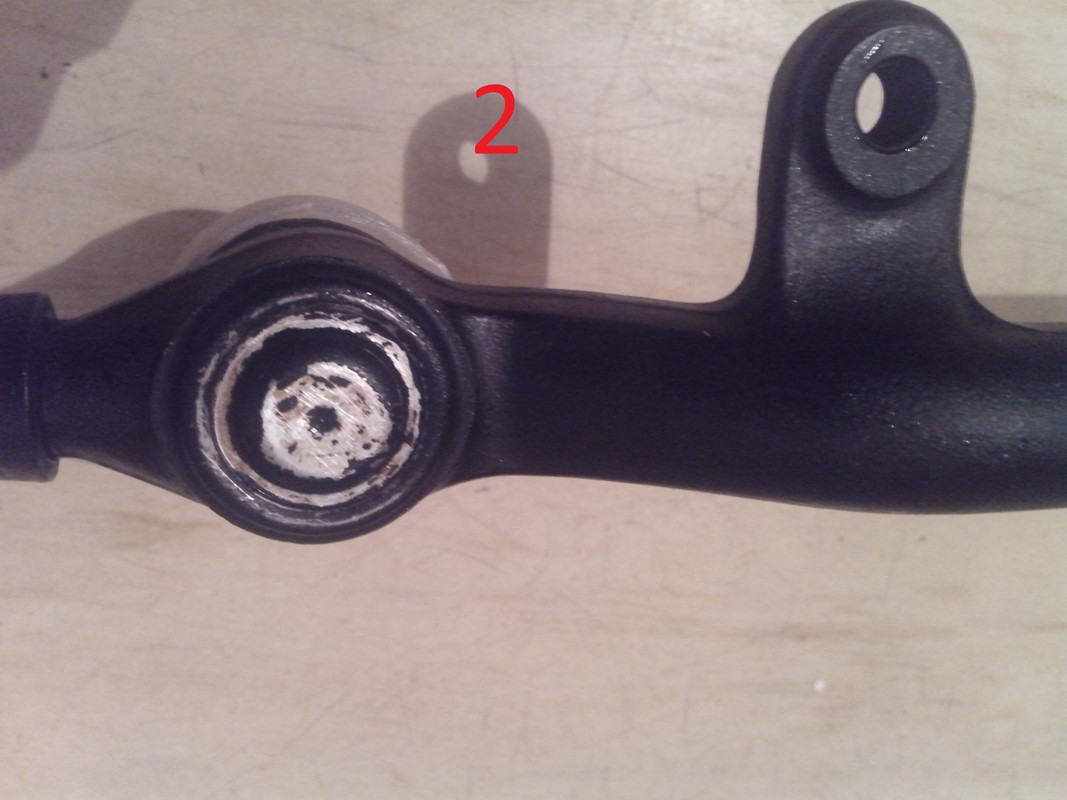

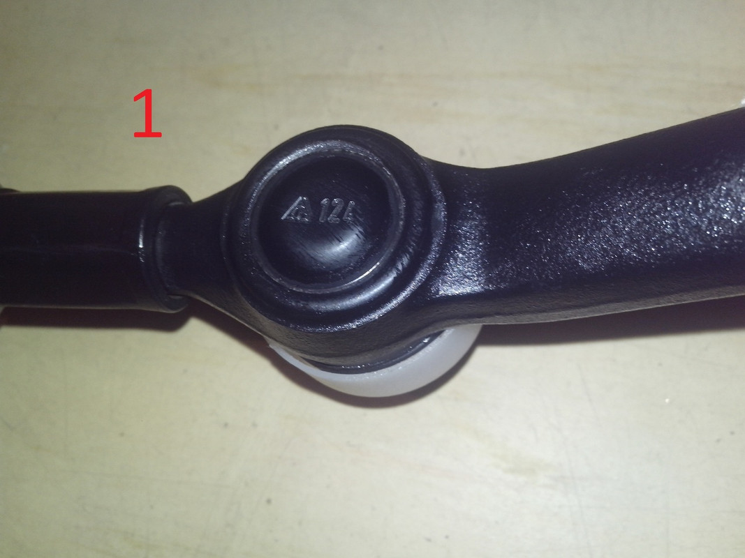

Здравствуйте! Куплена новая трапеция Lemforder 10749 01 на экзисте, пришла без упаковки(может так и должно быть), подозрение вызвало следующее: на наконечниках и шарнире к сошке есть фирм. знаки а вот на шарнире к маятниковому рычагу нету! в принципе она вся разборная и его могли подменить, но на все это я бы не обратил внимание если бы он не был жестко зафиксирован(прокручивается только вокруг своей оси), а вот палец в шарнире который в сошку становится ходит отлично(т.е. как на наконечниках). Завез обратно, и продавцы согласились что шарниры к сошке и маятнику вроде как должны ходить одинаково(либо как джойстики, либо оба зафиксированы и вращаться только вокруг своей оси), перезаказали... пришла такая же... сошлись на мнении что так и должно быть! Подскажите все таки как  должно быть?? Может так и надо?? Хотя мне кажется если и так.... то палец который жестко зафиксирован должен ставиться к рулевому, а получается наоборот!(( Не судите строго мое первое сообщение!

Огромное спасибо за ответ! В том то и дело что который к сошке ходит как джойстик, а который к маятнику крутится только вокруг своей оси, не тугой точно... удлинитель с набора с головкой на 19 не помогает.... пружинит и все... Колпачки тоже есть, мне тож кажется что должно ходить оба как джойстики, на том что не ходит значка lemfordera нету((  и на второй трапеции которая пришла в офисе проверил тоже шарнир который к маятнику не ходит и значка на нем нету..(

Огромное спасибо если посмотрите..) именно та часть вызывает подозрение к которой аморт крепится.. значка нету и шарнир заклинивший какой-то.. даже не заклинивший, а там палец под пыльником не той формы как у того что к сошке, нету закругления )( посередине.. вот и получается что он в корпус чашки упирается..

Спасибо! я и сам подумал что так может быть, но только если "заклинившим" шарниром в сошку, ну типо руль чтобы чувствительнее был, а "джойстиком" в маятник, что бы просто поддерживал, поэтому и ходит нормально палец, чтоб не маятник трапецию "держал" а именно рулевой редуктор жестко связан был с трапецией, а у меня получается наоборот!(( еще есть подозрение что просто трапеция не та.. видел бывают аналогичные только пальцами вниз ставятся(на других двигателях)...

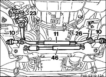

alexanddeerr, переверни трапецию наоборот, тот палец, что не двигается, ставится в сошку редуктора, то что в сошку маятника должен двигаться(точно не помню, но по моему влево-вправо), концы двигаются как джостик во все стороны. У всех производителей так, ставил разные производители.

ну все верно, №1 крепится к маятнику №2 к сошке рулевого редуктора, т.е. если по ходу движения аморт крепится за рулевой трапецией

У меня получается наоборот... палец который "болтается" в сошку, а который "вращается только вокруг своей оси" в маятник! Правильно так?? мне как и san81 кажется что должно быть наоборот...
