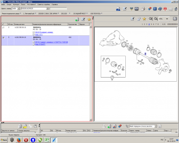

Цитата: derson от 08 декабря 2014, 07:54:41На СТО говорят что по зубьям отличий нет - все одинаковые.
Есть разница в длине самой полуоси 630 мм и 645
Подбирайте лучше по номеру A2023508410

derson, Если будешь брать БУ, то номер тебе ничего не даст.
Его Ты на бу приводе не увидишь.
Подбирай по длинне и по диаметру шруса.. Бывают 10см и 11см..(со стороны редуктора)
Тебе нужен 10см.
Плюс также можешь взять от рестайла - там есть колесо абс с насечками..ни на что не скажется
