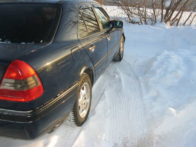

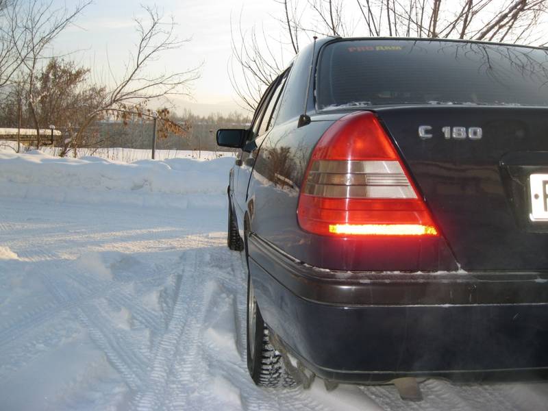

Похоже, нет смысла перебрать суппорта, наверное причина в этом:
Правая сторона идёт след-в след:

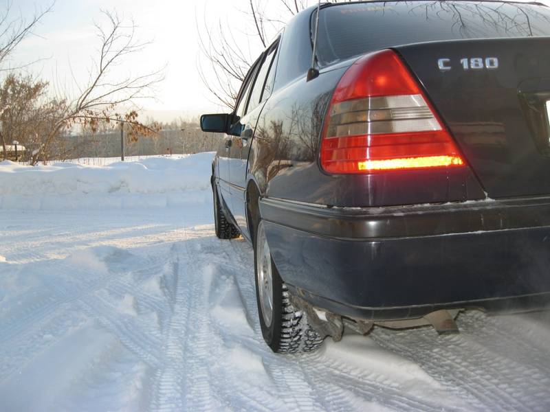

А левая вот так:
Мысли вслух - и что теперь делать... :'(

Смысл развал проверять, уход 1/3 шины, наверное не имеет решения.
