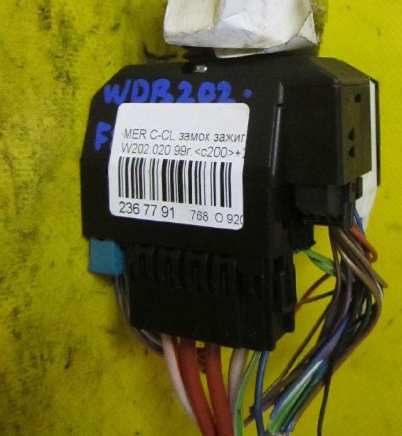

+1 нужно снять замок и проверить питание на самом замке 4 толстых провода и два средних. На одной фишке . приходит ли питание на красные провода  постоянно

Цитата: skyloord от 19 декабря 2014, 16:45:26+1 нужно снять замок и проверить питание на самом замке 4 толстых провода и два средних. На одной фишке . приходит ли питание на красные провода  постоянно
То есть танцы с замком?Замок нужно снять,и проверить питание на разьемах?

да позже схемку скину

Цитата: skyloord от 19 декабря 2014, 16:45:26на красные провода  постоянно
питание идет с клеммы под педалью газа  (а приходит на клемму с акб)

yupiter, Юр если дело окажется в окисленной клемме под педалью - это удача... но может все сложнее...(хотя проблема скорее все-таки механическая...и электрику из конторы по ремонту мобильников делов на 5 мин)
в замке внутри несколько шлейфов , пайка на их контактах могла отойти ,...  также внутри обмотки катушек - жилы тонкие - тоже пайку на концах посмотреть бы...

Цитата: Almay от 19 декабря 2014, 22:12:54также внутри обмотки катушек - жилы тонкие - тоже пайку на концах посмотреть бы
Я разбирал замок,обмотку смотрел..все вроде нормуль.Меня вот еще что интересует,планка замка..почему она не возвращается?Причина механическая(пыль,грязь и т.д),или же это как то связано с поломкой замка?
Цитата: yupiter от 19 декабря 2014, 22:27:37пыль,грязь и т.д),или же это как то связано с поломкой замка?
если б я знал :(... сама защелка (шторка) должна относительно свободно ходить (даже если просто пальцем потыкать )- на возврат в исходное положение наверное работает какая то маленькая пружинка....

Возможно проблема в выключателе наличия ключа в замке. Если он не отработает, то защелка (при вытаскивании ключа) не вернется в исходное - закрытое  положение и цикл нарушается. Вспомните такой пример: Вы выключили зажигание, но не вытащили ключ из замка. Через некоторое время машина уже не заводится, стоит вытащить ключ и вставить снова и все начинает работать.
