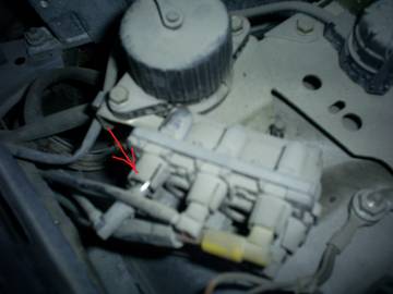

В общем решил проблему с подголовниками. Получилось случайно. Кончилась омывайка, решил долить. пока заливал вспомнил последний пост ЮРИЙ42RUS, за что ему ОГРОМНОЕ СПАСИБО, посмотрел на пневмопровод вдоль возд. фильтра, там все нормально оказалось. Потом открыл крышку, где гнездо для диагностики, там и оказалась проблема: шланг просто вылетел из распределителя.
Всем спасибо кто не оставался равнодушным и давал советы!!!!!
