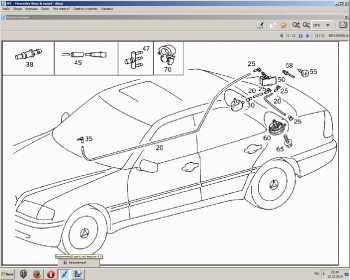

Цитата: lavezzi от 06 декабря 2014, 14:28:30трбку от подголовника через салон приходит к разветвителю, что за бордачком. Открыл снизу-там куча цветных трубок, а от подголовников шла белая и ее там нет!
она идет от вакуумного насоса за правой обшивкой багажника

Цитата: Almay от 06 декабря 2014, 19:18:22она идет от вакуумного насоса за правой обшивкой багажника
ну это то понятно, а вот дальше этот шланг видимо меняет цвет

если не было какой то разборки сборки при которой могли повредить проводку, то предположу, что дело в клавише, так как подголовники работают от компрессора ЦЗ, т.е., пневмо

Павел, спорить не буду, но ведь пневмо!?! не важно ведь, нагнетание или разряжение, у меня лично при заглушенном двиг-ле опускаюся, пробовал
san81, однако, ты прав, от компрессора PSE они работают.

Я много чего не знаю, но вот схему PSE нарыл, там указано.
У меня тоже с выключенным двигателем не падали, вот я и подумал, что вакуум от коллектора.

Кстати, схему-то я нарыл, но от рестайла - там подголовники от компрессора откидываются. А на дорестайл в моем ВИСе схемы уже нет. Там может быть по-другому устроено. Надо старый ВИС поискать, может, есть у кого.
