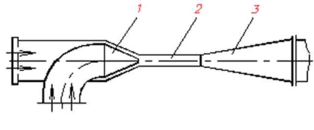

Вам Дмитрий (Dimonchik) абсолютно правильно говорит. Перекачивающий насос есть, но он не механический. Перекачка идет за счет разницы давлений. В общем виде это выглядит примерно так
Если применительно к баку, то стрелки слева - это забор из правой половины бака, стрелки снизу - из левой.  Соответственно, ежели перекачка не работает, значит, либо трубки забились, либо основной бензонасос (электрический) выдает недостаточное давление. Но народ пишет, что забившиеся трубки - вещь почти невероятная. Если я правильно понял, то замена бензонасоса решает проблему в 99% случаев.

Цитата: Greeny от 04 декабря 2014, 08:04:53Если применительно к баку, то стрелки слева - это забор из правой половины бака, стрелки снизу - из левой.
Нет. Срелки снизу - обратка из топливной рейки.
