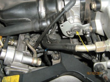

Там другая проблема при морозах- дроссель! Примерзает привод от сервомотора, шток которого идет через механизм под большой пружиной
При скоплении конденсата в дросселе, туда попадает вода/эмульсия и замерзает там. Мозги видят, что угол заслонки неправильный и пытаются его исправить....отсюда и плавание оборотов в таком диапазоне. Быстрое лечение - это внаглую попытаться провернуть эту приблуду в пределах паза, а лучше разогреть немного и потом все это дело сбрызнуть силиконовой смазкой. Весной смазку надо удалить, так как пыль начнет прилипать к ней и будет опять глючить.
Также советую заглянуть в сам дроссель, сняв патрубок, там тоже может быть лед - его надо удалить.

Всем привет! Вообщем дросель во льду был как вы и предполагали я его смазал типо вдешкой тока она как салидол чето такое вообщем говорят смазка в любые морозы держится ......завел сегодня все норм тока педаль газа очень плохо возвращается.....толи тросик газа отходил......
