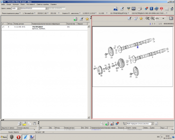

Цитата: Юрчик от 08 декабря 2014, 13:37:06WDB2020251F487509
Вот ваш распредвал, который выделен цветом
С дорестайла 1,8 тоже подойдет

Они идентичны, так как номер у них один.

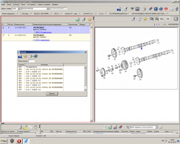

Первый скрин - это по вашему ВИНу , второй - с моей машины

Юрчик, Если номера запчастей одинаковы, то они не будут различаться от того, на какой двигатель они установлены .
На ваш двигатель (если ничего до вас не поменяно!) ставился выпускной распредвал A1110501901 до номера двигателя 003440, у вас двигатель 003428. Больше мне добавить нечего :al:
