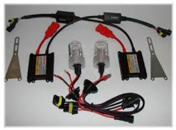

Будешь брать блок возьми свой как образец.Клеммы-таких не видел.Т9 это система ввода на телефоне-это не лампы ;)
А чё за блок? Не оригинальный 100%. Очень похож на тот, что у меня стоял. Практически тебе проблемы были. Вылечилось заменой обоих блоков.
И да, если фары не ксеноновые ( можно прочитать маркировку на стекле), то лучше поставить назад галогенки.

На правой фаре минуса нет.Проверь фишку что идет к фаре.Черная на 6 контактов,один пустой.Была такая ересь причем на правой фаре.Тоже ксенон Китай стоит
Виталий, подскажите пожалуйста, где на фото находится эта фишка?
Ксенон стоит Китай,  кажется.
Лампу дальнего вместе с патроном что ли выдернул?
Разъем 1 для лампы габаритного огня. Вполне возможно, лампочка выпола в фару когда снимал.

У меня стоит такой.и штекера такие .Смотрю у тебя другие.Таких как у тебя что то не попадалось.Будешь покупать блок,обрати на штекера внимание.
