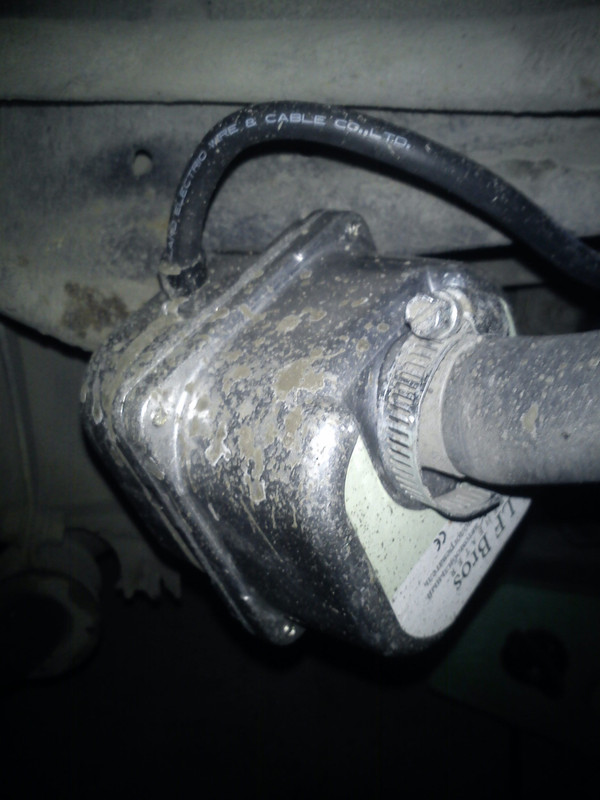

вот я и хочу примоздрячить подогрев 220в  как на картинке выше. Только вот не знаю куда, хороший вариант монтажа  на обратку печного радиатора...

Как вы думаете, будет ли функционировать подогрев если я его поставлю на обратку с печки ? т.е забор антифриза будет проходить со стороны клапанов (Яйца) и заходить в ГБЦ

Вообщем вот сюда будет установлен подогрев   [attach id=1 msg=756623]
А вот и ОН сам  [attach id=0 msg=756623]
