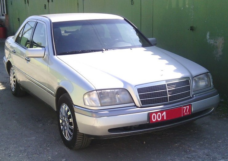

А где левая заглушка переднего бампера? не совсем понял..
Ткните пальцем
Там, где у бампера "пасть"  :hihi: черная. По краям вентиляционные проемы, а рядом заглушки в виде черных решеток. Под правой крюк для транспортировки, под левой датчик температуры.
Эфиоп
KGB, Дворник в состоянии покоя лежит не на той стороне.Если это твоя машина.......
Машина не совсем моя, моей девушки, а вот езжу на ней я чаще, уже год и ни разу не задумывался  :)
или ты пошутил???
Цитата: Эфиоп от 21 ноября 2014, 21:21:49, Дворник в состоянии покоя лежит не на той стороне
:yes3:
Цитата: KGB от 21 ноября 2014, 21:29:10или ты пошутил???
Не пошутил он ;)
Дворник в состоянии покоя лежит на стороне водителя
:yes3:
Не пошутил он ;)
вот фото с гаража, там даже выемка с другой стороны, т.е. он правильно лежит!
Цитата: KGB от 21 ноября 2014, 21:36:43т.е. он правильно лежит!
Вы хотите сказать, что у всех людей на форуме неправильно лежит , а у вас правильно? :hihi:
У него просто дворник с праворукой машины. У Жеки ( JekaVlasov ) тоже так.
