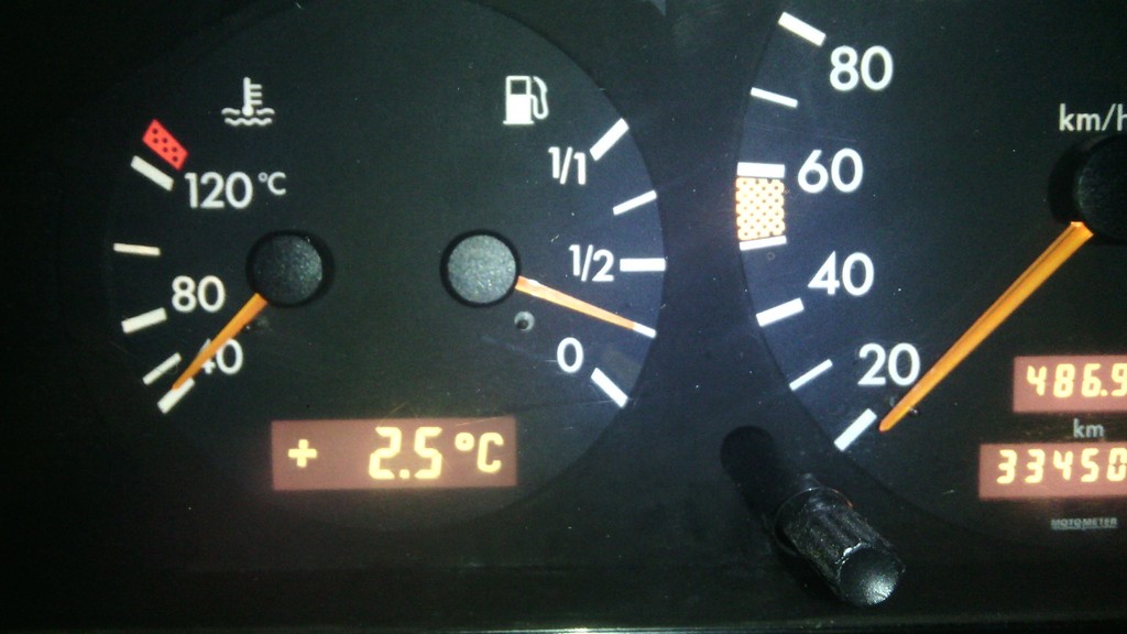

У меня тоже вопрос про Индикатор внешней температуры
вот фото, где находится сам датчик а? Подскажите плз!
Не пойму, что он кажет?
Когда в машину садишься, вроде показывает сколько в салоне, потом машина прогревается - пишет +12С, хотя по ощущениям намного теплее....
KGB, он призван показывать температуру за бортом. Датчик его находится за левой заглушкой переднего бампера.
Странно, что кажет больше в плюс, причём намного! Особенно летом, аж +40 С показывал. Поэтому думаю, может от упал куда???
n2y2
Цитата: KGB от 21 ноября 2014, 16:33:47Странно, что кажет больше в плюс, причём намного! Особенно летом, аж +40 С показывал. Поэтому думаю, может от упал куда???
Ему по барабану где стоять, главное чтобы не на движке лежал. Поставил себе ТАЗовский, работает полгода. Хотел  оригинал , теперь не вижу смысла....

а он на всех мерсах одинаковый, не в курсе?
И кстати, мне кажется, что лучше ему все таки стоять на своем месте. У меня левая боковые решетки в бампере отсутствуют, датчик, похоже, просто валяется в полости бампера, на ходу еще более менее правильно показывает, а в пробке, например, сильно врет в большую сторону, видимо, от теплого воздуха от движка.
