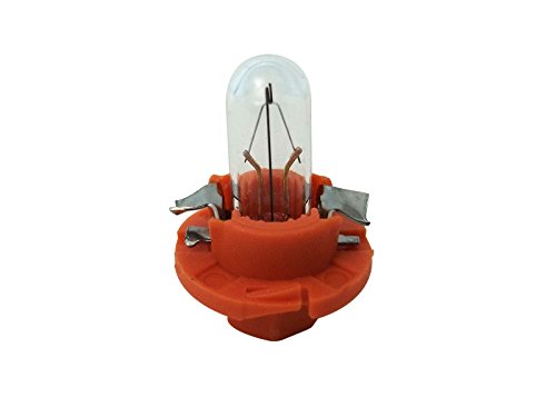

И такой вопрос, все лампочки подсветки газовые, диодные или обычные?

Как раз разберете приборку и замените все лампочки и все будет работать ;)
Разобрал сегодня панель.....
Заменил лампы и протер стрелочки и резинки к которым прилипало. Все работает.
